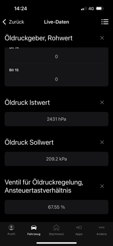

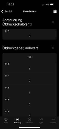

Öldruckregelventil Fehler P15A600 (oberer Grenzwert überschritten)
Audi A4 B9/8W
Guten Abend,
ich habe eine kurze Frage bei meinem A4 45TDI mit 3.0 Diesel ist seit kurzem die oben genannte Fehlermeldung aufgetaucht, jetzt wollte ich fragen ob dies das Öldruckregelventil sein kann, Öldruck im Leerlauf liegt bei ca 2,4 Bar. (mit Obdeleven ausgelesen)
vielen Dank schon mal für Hilfe.
