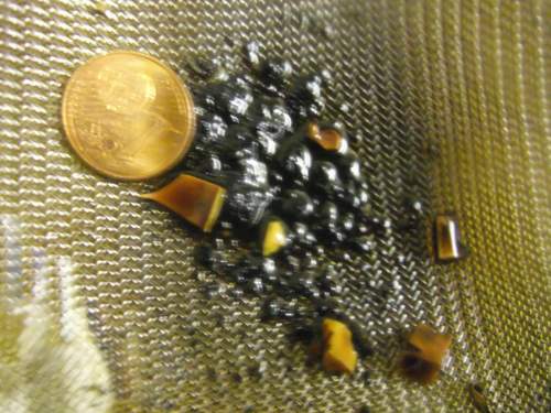

Der OLiver ( @perfectturn ) sollte auf @AudiJunge hören und nicht auf den o.g. Unfug!
Stichwort: "Sieb oder Streifer oder beides"
Ölkohle & Brösel vom Peilstabfuß
Streifer verkokt

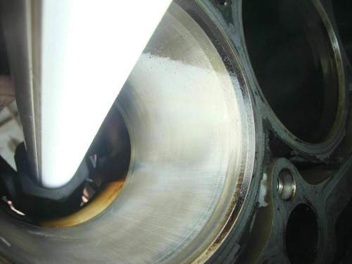

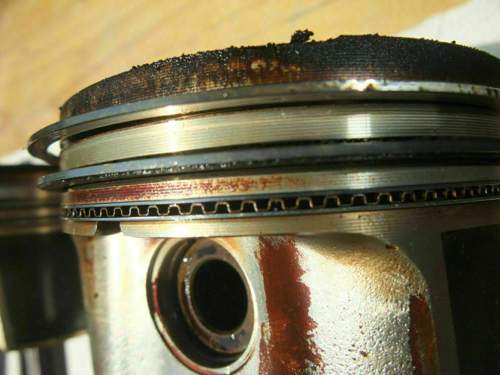

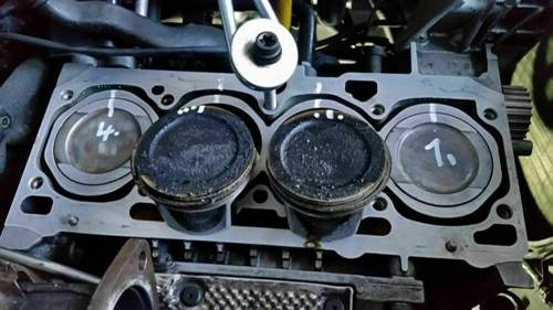

Ein klassisches Beispiel, wie man einen Motor schrottet!
Bilder können sprechen!
"Auswaschungen", blad Kipper fällig

Kolbenringe sind Schrott.
Da hilft nur noch ein Austauschmotor.
