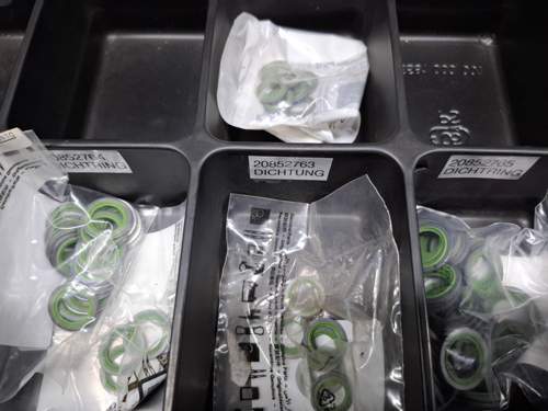

Bei schwierigen Problemen,Öl bzw Kühlwasser nimmt
man Gummi-Metall Dichtringe!
Edit- bei Volvo Truck sieht es so aus wie im Bild.
MfG
So in der Art-

Original Volvo Truck
Ich meinte natürlich Aluringe.
