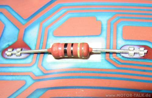

Ach fast vergessen ,weis hier jemand was für ein Wiederstand ich beim Tacho ein löten muß? Die Suche hat mir das ausgespuckt --->http://www.motor-talk.de/forum/ladekontrolleuchte-t1854687.html?page=1
aber da ging es nicht weiter .
Habe jetzt noch mal beim Kurt in den Bilder vom Tacho gestöbert ,die Ringe haben die Farbe Rot/Schwarz/Schwarz/Gelb ? Kann das jemand bestätigen ,nicht das ich mich da verguckt habe .
Gruß Andreas
Der Widerstand den du da beschrieben hast, ist 40 Ohm 2% Toleranz.
Du kannst aber auch einen 39 Ohm Widerstand mit 5% Toleranz aus der E24 Reihe, oder einen mit 10% Toleranz aus der E12 Reihe nehmen.

 Halt !!!
Komando zurück !!!
Ich dachte du hast die Farben verdreht geschrieben und einen Farbring übersehen.
Also der Wert 40 Ohm stimmt nicht.
Nein, bin kurz in den Keller gewesen und habe mir ne Tacho-Folie mit nach oben gebracht.
Vor den Augen ist doch immer besser als auf einem Bild.
Hab ihn für die Dokumentation im MT noch mal ein wenig genauer belichtet.
Die Farben sind :
1. Braun
2. Gelb
3. Schwarz
4. Schwarz
5. Rot
Entsprechend 140 Ohm 2% Toleranz
Kannst ja selber mal nachrechnen.
Den Wert brauchst du nicht genau einzuhalten es kann auch ein 130 oder 150 Ohm Widerstand sein.
150 wäre sogar besser. (schützt ein wenig vor dem wieder verbrennen)
Da kommen dann sowieso nur 5 % oder 10% Reihen in Frage, es ist egal.
R-Parallel Ladekont. Nach 9/97 140 Ohm

Hallo ,habe mir eben einen Wiederstand gekauft bzw 2 und wollt das Teil jetzt verlöten .
Nun sieht es aber so aus das der Wiederstand den ich bekommen habe 150 Ohm von den abmessungen größer ist als der der Serie drin ist.Ausserdem ist der Körper nicht Braun/Rot sondern hell Grün.
Ist das jetzt ein totel falscher oder liegt es daran das es nun ein 150Ohm Wiederstand ist und kein 140 Ohm.?
Gruß Andreas
Alles uninteressant.
Das passt...
Na dann werd ich das jetzt mal verlöten .
Thx Andreas
Um es mal kurz zu machen ....Tacho geht wieder 🙂.
