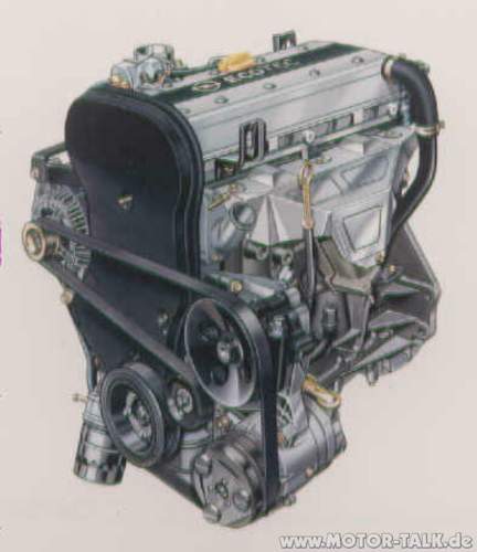

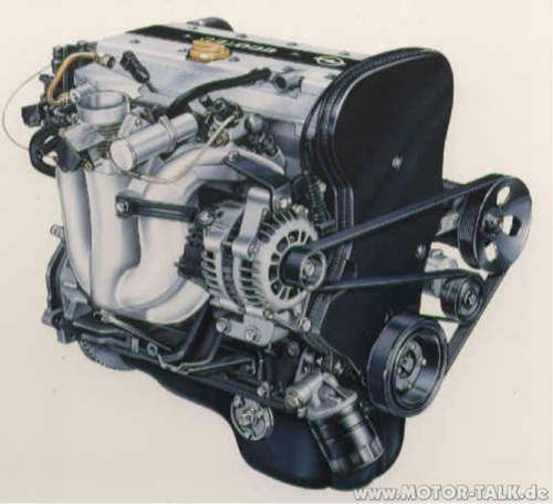

jetzt weis ich schon mal wo er sitzt ,interessant wäre jetzt für mich ob ich da von oben dran komme und ob ich den von oben sehe oder auch blind ertasten muß.
Gruß Andreas
Der springt dich quasi an, wenn du dir den Motor anschaust.
Neben der Riemenscheibe.
X20xev-omega-b-rechts
X20xev-omega-b-links
