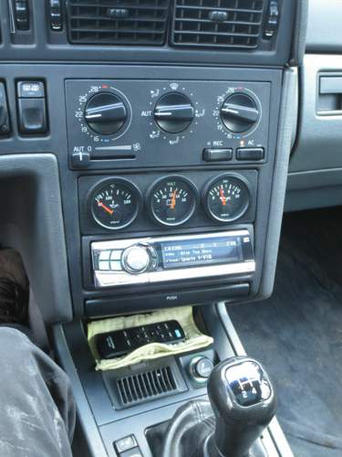

Moin Gemeinde....
Mein Elch macht mir sorgen....
Und zwar habe ich dort ein Öldruckmanometer eingebaut.
Wenn ich das Auto starte, hat er einen öldruck von ca 4 bar.
Jedoch nach ca 5 km Fahrt fällt jener auf komplett 0 bar ab.
Habe vor kurzem noch einen Ölwechsel gemacht mit 15W 40 Öl.
Hatte jemand von euch das auch schon mal?
Ist das eine defekte Ölpumpe oder doch ein Lagerschaden?
Bin auf das Auto angewiesen und muss auch mal weitere Strecken fahren, und ohne öldruck komme ich da leider nicht weit mit....
Der Volvo hat ca 308tsd km runter....
Danke erstmal für euere Hilfe weit

Den originalen Schalter habe ich ausgebaut für das Öldruckmanometer
Dadurch leuchtet die Lampe gar nicht mehr.
Habe dafür aber im Armaturenbrett eine Uhr, wo mir der aktuelle öldruck angezeigt wird

Ist die Uhr auch passend zum Geber? Es gibt auch Geber die auch einen weiteren Anschluss haben für die Öldrucklampe im Cockpit.
Vielleicht hast du einfach eine Uhr die einen anderen Wertebereich misst als der Geber selber. Welcher Hersteller ist es ja?
Ja die Uhr ist passend zum Geber...
Beides von 0-5 bar...
Hersteller ist VDO Niederhellmann hauptzulieferer in Sachen zusatzinstrumente.
Ich habe damals mit denen telefoniert und denen gesagt was ich brauche...
Allerdings habe ich in der Werkstatt auch nochmal messen lassen, mit dem gleichen Ergebniss.

beim "Startvorgang" und nach den ersten Metern sind 4 bar zu wenig! Es sollten ca 5-6 bar sein (je nach Umgebungstemp). So zumindest bei meinem 850 T5.
Wärend der Fahrt ist (bei betriebswarmen Öl) ein Druck von ca 2-2.5 bar (bei ca 2000 U/min) normal. Im Leerlauf kann der Druck auch schonmal auf 1 bar runtergehen, wenn das Öl richtig heiss ist auch unter einem bar.
Mir scheint da passt der Geber nicht zum Instrument. Kann ja beides derselbe Hersteller sein, aber bei VDO z.B. gibt es versch. Geber (Messbereich) und dazugehörige Instrumente. Vertauscht man da etwas mist man Mist 😉 100% sicher, dass da alles OK ist??
Wenn ja - dann hast Du wohl ein ernstes Problem 😰
Ölpumpe könnte defekt sein, das wäre noch das günstigste und meiner Meinungnach warscheinlichste; ohne Geräuschentwicklung aus dem Kurbeltrieb würde ich einen Lagerschaden schonmal weitestgehend ausschliessen... Jedoch besteht in jedem Falle handlungsbedarf!!

Die ölkontrolllampe ist ja auch bei der Fahrt angegangen, daraufhin habe ich ja das Manometer eingebaut.
Aus dem kurbeltrieb kommen keine Geräusche.
Gut die hydros sind ein wenig am klappern aber das ist bei so einer laufleistung denke ich normal.
