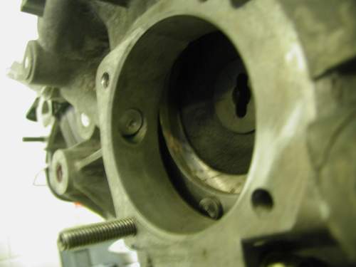

Bei dem Alu Gehäuse ist mir die große Passung der Ölpumpe aufgefallen, es wird ja ab Werk mit FullFlow geliefert. Ist bei deiner Pumpe der Serienausgang zum Serienölkanal verschlossen worden? Das ist nämlich sonst offen und das Öl geht garnicht über den Full Flow Filter/Kühler, sondern direkt ungekühlt zu den Lagern... er läuft dann tatsächlich ungekühlt. Den Kanal sollte man zustöpseln UND auch die Pumpe.

Wenn du richtig Pech hast ist es das Alugehäuse. Dem Vernehmen nach sollen die saumässige Lagergassen und -Böcke haben, die sacken schon mal weg.
Und der Ölschaum...hmm?? kann auch an o.g. liegen. Du hast zuwenig im Umlauf und zuviel im Sumpf, fährst also zuviel Öl über die Lager in den Sumpf;  wird alles schaumig geschlagen.

Es mag klassisch am Öldruckkolben- wie red schon ausführlich schrieb- liegen, aber eher glaube ich, das du das Motorgehäuse auf Übermaß (+0,50mm) hättest spindeln sollen. Deine 9 bar am Anfang und warm 1,5 danach Lampe an, sprechen dafür. Kalt passt die Lager-Bohrung noch, danach wird sie unrund.
Und je heißer der Motor wird umso schlimmer sackt der Druck ab, weil sie immer eiriger wird.

Wenn ich "Schadeck" Pumpe lese, dann ist das wahrscheinlich die vergrößerte Pumpe. Die kann schon die Ursache für den hohen Druck im Kaltstart sein. Ich bin mir auch nicht so ganz sicher, ob diese Pumpe nicht ein merkwürdiges Temperaturverhalten hat, denn genau sowas hatte ich auch mal früher.
Ich würde mal den Deckel abmachen und genau inspizieren. Es würde mich NICHT wundern, wenn hier ein anderer Deckel in Alu dabei wäre und auch Einlaufspuren da wären.
Ich verwende nur noch ganz normale verstärkte Ölpumpen in Alu Bauweise mit einem vernickelten STAHLDECKEL mit Druckbegrenzerventil für FullFlow. Gibt's auch für Standard...
