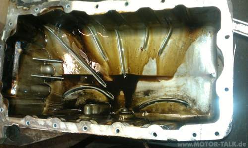

Könntest mir aber nochmal Bescheid geben, wie es bei dir in der Ölwanne aussieht!
Vielen Dank nochmal für die Hilfe!!
Mach ich, mit Fotos^^
Sollte die Tage passieren.
Achso welches Meguin Superleichtlauf Öl nimmst du? Bzw kannst mir den Artikellink auf Ebay senden? Danke!
Ich bestelle immer hier;
http://shop.oil-center.de/.../...-5w-40-vollsynthetisch-1x5-liter.html
Kannst auch direkt für zwei Wechsel mitbestellen, dann musst du nächstes Mal nicht nochmal bestellen. Die Filter dort sind auch günstiger, als bei dem KFZ Handel hier.
Also so sieht eine 16 Jahre alte Ölwanne ohne LongLife aus (das ist nur Restöl, absolut kein Schlamm);
2013-03-26-14-56-35
