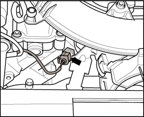

Öldruck Sensoren habe auch noch nicht so richtig ausgemacht.
Vermute einer ist unten neben dem Schwungrad links, und der andere hinterm dem Turbo Lader
von dem habe ich mal ein Bild gemacht der schwitzt etwas.

Ist das der öldruck sensor

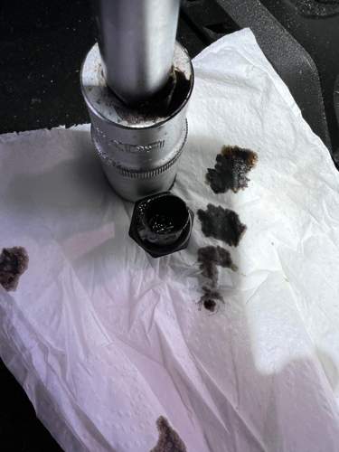

So ich habe es raus
Ist voll Öl Stecker trieft vor Öl
Aus dem Sensor konntest es raus kippen so voll war der .
Habe mal Bilder gemacht.
Frage mich nur da der Stecker ein polig ist wie funktioniert der denn ?
Die Masse läuft über den Motor.
Ach ok also kein Bus, da wird nur minus geschaltet.
Weisst du wie der schaltet bei druch auf oder zu ?
dann könnt ich mal gucken ob ich den messen kann.
Der Öldruckschalter schließt bei Druck und ist im ruhezustand offen.

War die Verschraubung des Druckschalters undicht? Irgendwo muss das Öl herkommen. Oder Druckschalter ist gebrochen und leckt sozusagen.
Das läuft innen durch den Schalter , da die Verschraubung trocken war .
Wenn die Verschraubung trocken ist und das Öl durch das Innnenleben des Druckschalters nach außen gelangt, dann würde ich diesen Schalter entsorgen! Oder was übersehe ich hier?

Sensor getauscht gegen den grauen originalen von Audi.
