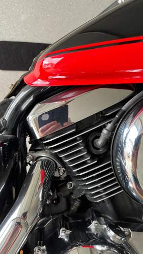

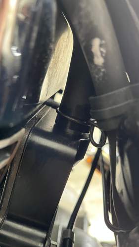

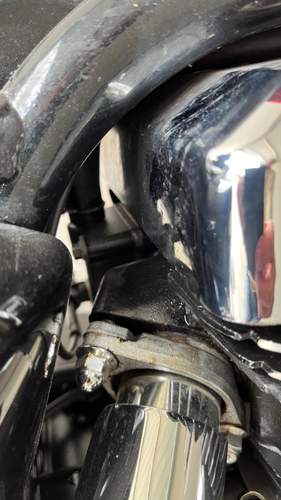

Ich habe eine undichte Stelle im Bereich des hinteren Zylinders! Kann es nicht genau orten. Es tritt Öl aus. Was könnte das sein?
Danke schon mal
Am hinteren Zylinder
Hinterer Zylinder
Hinterer Zylinder

Meines achtens sieht es nach Zylinderkopfdichtung aus. Das Öl ist oberhalb des Krümmerstutzens . Beim Wechsel ist mit Drehmoment Schlüssel zu arbeiten und den vorgegebenen Drehmoment einzuhalten. Also nicht zu fest und gleichmäßig anzuziehen.

Wenn es oberhalb des Krümmeranschlusses ist, dann ist es mehr die Ventildeckeldichtung, nicht die ZKD (Zylinderkopfdichtung).

Habe mir Bilder ohne Abdeckung des Zylinders angesehen. Da muss ich Kawastaudt Recht geben. Es sieht nach Ventildeckeldichtung aus.Zur Frage ob es überhaupt Öl sei, Was könnte es noch sein, außer Öl? Sekt? :-). Benzin verdunstet.

Dann wäre es a trocken, und b von anderer Farbe. Das ist Öl vom Ventildeckel.

Ich kann es auf den Bildern nicht genau erkennen, ob Öl oder Wasser. Aber da sehe ich Wasserflecken oberhalb am Deckel. Das wird der TE schon herausfinden, was es ist.
