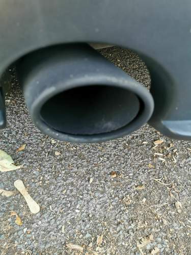

ich möchte mir gerne einen Audi TT Roadster mit der Motorisierung 2.0TFSI Quattro mit 211 PS und Automatik kaufen.
Nun habe ich ein Fahrzeug gefunden, allerdings bin ich mir nicht sicher ob das Fahrzeug schon "neue" Kolbringe hat ab der Produktion?
Die Auspuffblenden sind sehr schwarz
Danke schön.
