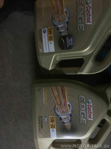

Öl vermischbar, mit ll (longlife) und mit c3
Mercedes E-Klasse W211
Die beide Öle haben selbe Freigabe für Benz, nur das eine ist longlife.
Kann ich das mischen ??

Mischbar auf jeden Fall, aber: meines Wissens haben c3-Öle eine herabgesetzte Hochtemperaturscherkraft (HTHS-Wert). Bei VW sind da reihenwise Motoren fest gegangen. Sollte das mischen nur dazu dienen, die 14 Tage bis zum Ölwechsel zu überbrücken und keine anspruchsvollen Fahrten anstehen (Autobahn o.ä.) kann man das sicher machen. Oder es stehen nur 8 Liter gutes Öl zur Verfügung, und ein halber Liter C3 kommt dazu, mag auch noch schleichen. Ansonsten: an gutem Öl ist noch kein Motor gestorben.

Soll ein ganzer Öl Wechsel sein (E500) Mopf
Hab jetzt das ll drinne, und habe davon noch 2.5 Liter und habe neues bestellt, nur das quasi falsche c3..
Und wie meinst du das laut deine Aussage ist c3 kein gutes Öl ?
Die herabgesetzte Scherstabilität bei hohen Temperaturen (HTHS) macht das Öl salopp gesagt bei hohen Temperaturen (also hohe Öltemperaturen) dünner, damit ist innermotorisch die Reibung geringer, allerdings auch die Gefahr eines Ölfilmabrisses. Ich komme aus der Audiecke, VW hat eine Zeit lang solche Öle vorgeschrieben, weil sich damit auf dem Prüfstand der Flottenverbrauch um wenige Zehntelliter gesenkt werden konnte. In der Praxis gab es unendlich viele Motorschäden. Keine Kolbenklemmer sondern (google danach) KolbenKIPPER. Sprich, durch die schlechte Schmierung rieb der Kolben die Kolbenbohrung auf. Erst utopischer Ölverbrauch, dann Motorschaden.
Ich würde es nicht verwenden, wenn meine Aussage stimmt.

Okey, danke
Steht das ll für Longlife oder für leichtlauf? Beides gerade im Netz gelesen.
Versuche das c3 dann zurückzusenden und bestelle das ll neu.
LL steht für LeichtLauf, Longlife ist Marketingssprache. Und jeder gibt andere Vorgaben dazu, bei VW darf es nur xW30 sein, bei anderen auch xW40.
Ich persönlich würde und werde keines von den in Deinem Bild befindlichen Öle verwenden. Warum ein xw30-Öl, das zu allem Überfluss auch nur ein Hydrocrack Öl ist, Mit Sicherheit auch nur die Freigabe nach MB 229.3.
