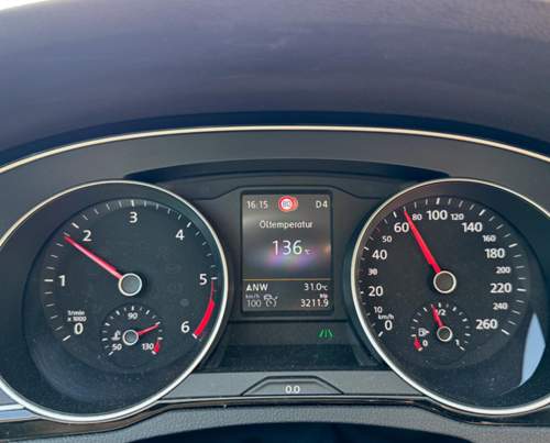

Knappe 140 Grad hab ich schon geschafft, stop and go am Zirler Berg mit Wohnwagen bergauf, dann war frei und mit Vollgas den Berg hoch.
40l Momentanverbrauch, 136 Grad Öltemp.
Irgendwann wurde dann wohl auch die Klima deaktiviert.
Normal geht die Temp im Gespannbetrieb aber nicht über 125 Grad, selbst den Brenner hoch nicht.
Kurzes Gefälle, Öltemp wieder runter auf 110 Grad.
190 PS TDI 4M mit AHK ab Werk, Außentemperatur deutlich über 30 Grad…

Wassertemp war meist unkritisch bei 90 Grad, Öltemp meist zwischen 100 und 120 Grad.
Wie gesagt, Momentaufnahme - kurzfristige Lastspitze (Volllastbeschleunigung aus dem Stand bei vorherigem 15 Min stop & go Betrieb bei bis zu 16% Steigung, Zirler Berg)
Das war so aber nicht geplant - hat mich das Navi hingelotst. Würde ich aber zukünftig umfahren…
136 Grad sind aber auch nicht kritisch.
