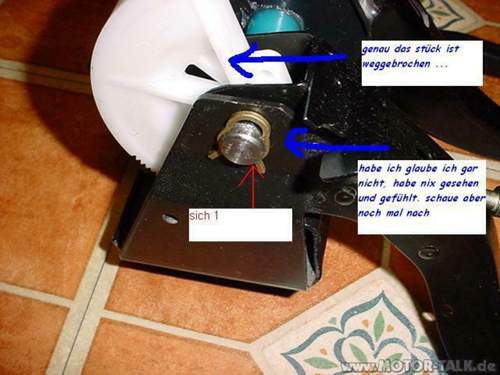

ich habe das gemacht..
ich habe das wie auf dem bild gemacht, reindrehen hebt das pedal an.
tat es aber nicht.... dann dachte ich mir, hmm, drehe ich mal wieder zurück und schaue ob es vielleicht anders rum ist oder so...
jedoch, beim zurückdrehen, habe nicht mal die ursprungseinstellung (also bevor ich anfing) erreicht passierte nix am pedal und bewegte es ein wenig hin und her um zu gucken, ob es leichter wird oder sowas...
und da bricht dieser plastik schrott....
nun ist es gebrochen, kann man das einfach austauschen ? also kann man irgendwo ganz einfach die pedalen lösen, bzw. das kupplungspedal ? kann man neben der bremse diesen "sicherungsring" ziehen und dann diese stange rausziehen ?

wenn du glück hast bekommst die welle nach rechts rüber, bis das beschi.. teil rausgeht, merk dir alle abstandsscheiben und büchsen, wie die drinn sind--

hey, das muss dir nicht leid tun.. dafür kannst du ja nichts, wenn das kaputt geht bzw. vielleicht auch schon war.
das witzige ist, das ich ja schon geguckt habe und deswegen frage ich ja, wie ich die welle raus bekomme. diesen sicherungsring "1" habe ich gar nicht gesehen. kann sein das ich ihn vielleicht übersehen habe, aber eigentlich bin ich mir sicher, das da keiner war, weil ich auch gefühlt habe..
wie ist das, wenn man das alles ausbaut ? die 4 schrauben sind ja vom bremskraftverstärker oder ? das ist doch zur not kein aufwand oder ?
Sicherung-1-5294

also ich habe noch mal geguckt, wollte auch fotos machen, aber mein akku war dann vorm auto leer..
Also LINKS und RECHTS ist kein Sicherungsring - also wenn man das so betrachtet:
(von links nach rechts)
ENDSTÜCK - GEHÄUSE - KUPPLUNGSPEDAL - DISTANZRINGE - GEHÄUSE - DISTANZRINGE - BREMSPEDAL - SICHERUNGSRING (scheinbar) - GEHÄUSE - ENDSTÜCK
So ist das bei dem Escort Bj 98 eingebaut.
Am liebsten möchte ich natürlich auch so wenig wie möglich, nur das was muss, ausbauen. Am liebsten also Verbindungsstange lösen, zur Seite schieben, Pedal raus, Mechanismus austauschen, Pedal einbauen, Kupplungsseil einhaken.

Also ich habe nun das mit der Kupplung hinbekommen.
Es musste nur der Sicherungsring neben dem Bremspedal gezogen werden und dann die ganze Stange nach links rausschieben.
Das wars... Also der Escort bei mir, 98er Baujahr hat nur ein Sicherungsring und geht auch nur nach links rauszuschieben.
Jetzt haut es mit der Kupplung auch wieder hin, habe das Zahnsegment und gleich Kupplungsseil erneuert.
Ich hatte auch bei Ford nachgefragt, auch die sagen das gleiche wie ihr. Beide Ringe ziehen und rausziehen, verkantet gerne sagten die auch.
Aber dann weiß ich nicht, warum der anders ist, scheint wohl eien Änderung zu geben.
