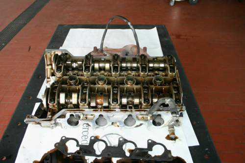

folgendes Problem habe ich bei meinem E200, Automatik, Bj. 1994, 188 TKM: Öl im Kühlwasserbehälter, Öl am Motorblock Unterseite. Eigentlich eindeutig ein Schaden der Zylinderkopfdichtung (ZKD) und evtl anderer Dichtungen (Kettenspanner ? Getriebe ? Simmerring ?Ventilschaftdichtung ? Motorblockriss ? etc), das kann man ja erst nach Öffnen des Motors erkennen.
Nach diversen Anfragen betr. Kostenvoranschlag bei freien Werkstätten, bei denen es natürlich Preisspannen und- differenzen gibt aufgrund der unklaren Sachlage, erwäge ich einen Autauchmotor einbauen zu lassen, denn wirtschaftlich ist das ganze Unternehmen ZKD-Reparatur sicher nicht (was ist sonst noch kaputt ....?).
Was meint Ihr dazu, bin ich mit einem (hoffentlich einwandfreien) Ersatzmotor mit wenig Laufleistung besser dran ?! Hellseher ist keiner von uns, deswegen stelle ich trotzdem die Frage in dieses Forum.

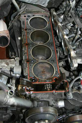

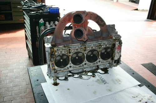

Moin,
es war also "nur" die Zylinderkopfdichtung, wurde in einer nahegelegenen MB-Vertragswerkstatt repariert zum Endpreis von € 1,600.00. Bilder anbei, netter KFZ-Kundendienstler und guter KFZ-Mechaniker. In diesem Fall besser als manche freie Werkstätten, die keinen KV machen konnten/wollten bzw. nicht reagierten, keinen Termin hatten ("zur Zeit viele Reifenwechsel-Termine"😉 oder teurer waren als das o.g. Angebot. Das angelieferte Motorenöl und meine vdh-Mitgliedskarte sparten satte € 90,00 ein, immerhin. ;=))
Dennoch ist es eine ökonomische Gratwanderung für einen E200 mit 189 TKM, finde ich....oder was meint Ihr dazu ?
Gruß, MB 8008

Kuckst Du Bild 1, die wurden nicht demontiert.
