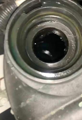

Die ersten 2 Foto sind aus der Kühlflüssigkeit.

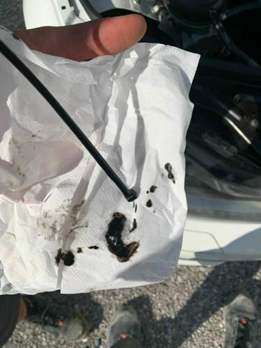

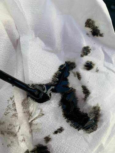

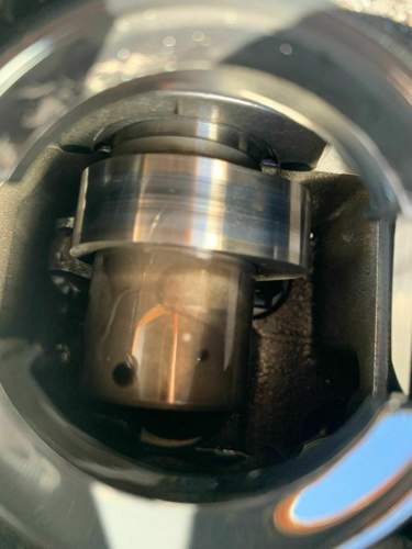

Und die anderen zwei sind vom Motoröl Stutzen wo man es nachfüllt.
Habe den Ölstand auch kontrolliert, es ist noch genug drinnen aber auch nicht mehr so viel ^^

Die Kühlflüssigkeit sieht eher nach Motoröl aus. Hätte jetzt lieber erwartet, das da eine Mischung aus rot / blaugrüner Brühe zu sehen ist.
Mache bitte eine Geruchsprobe vom Motorölmessstab und von der Brühe der Kühlflüssigkeit und berichte.
Wenn der Motorölstand immer noch i.O. ist kann es normal nicht vom Motor stammen. Der Motor sieht auch von innen absolut gut aus.

Es befindet sich schon noch Kühlflüssigkeit im ausgleichsbehälter aber das Öl was man auf die ersten 2 Fotos sieht schwimmt ganz oben auf. Wenn ich umrühre das sehe ich unterhalb die Kühlflüssigkeit.
Geruchsprobe werde ich gleich machen und dir berichten ( werde dann hier editieren, nur das du Bescheid weißt ).
Ich mach dir ebenfalls ein Foto vom Ölmessstab.
Beruhigt mich schon mal von dir zu hören das der Motor von innen gut aussieht !!
