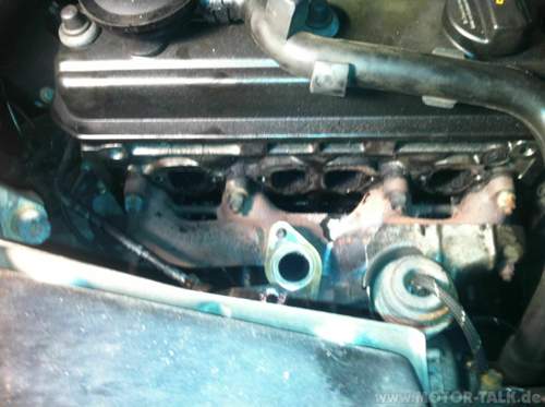

sHi Leute,

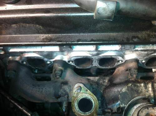

wollte mal was zum Thema Ansaugkrümer posten. Hab gestern bei meine 1,9Tdi ( AFN ) die Krümer-Dichtung neu gemacht.
Weil dort immer Öl rausgedrückt wurde. Hab mal Bilder gemacht wie es dort aussah. Denke mal Sie sind selbst erklärend.
Wenn ich nicht auf meine Auto angewiesen wäre, hätte wir den mal richtig sauber gemacht. Aber krass was da alles drin war 🙂
MfG Andy
Vorher!
Nachher!

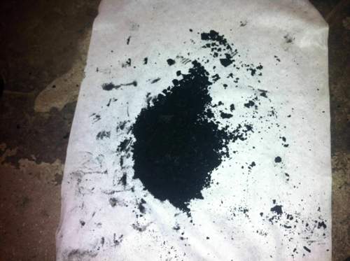

Krümmerinhalt, der grobe Dreck!
Unglaublich, da müssen 10 Jahre vergehen....

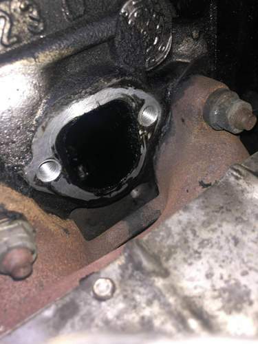

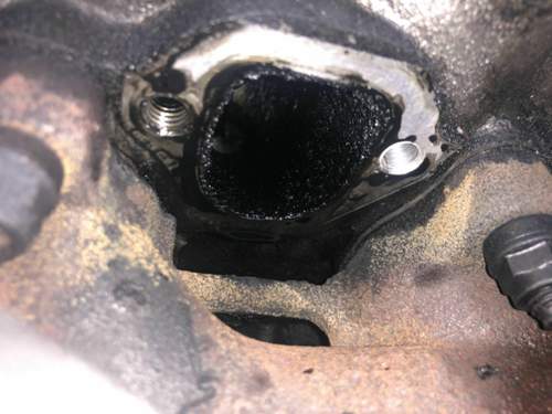

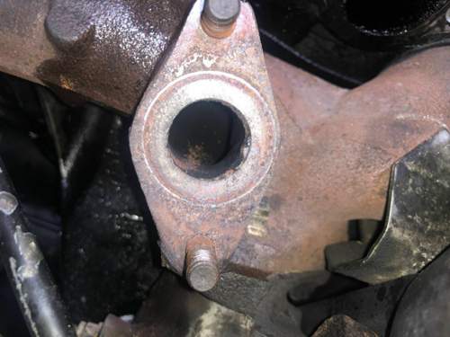

Also es ist so ähnlich wie bei meinem A6, Bypass am Saugstutzen fast zu, viel Ölgatsch, viel Reinigungsarbeit. Hier paar Impressionen Öl umterm Abgaskrümmer von oben kommend.
Die Dichtungen wurden ersetzt, 3,5 Std. Arbeit und Probefahrt... jetzt ist er wieder trocken.
Einlass Saugstutzen nach 270.000 km
Einlass Saugstutzen A4 B5 1.9tdi
Flansch zum AGR A4 B5 1.9tdi
