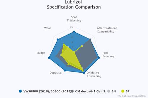

0w-20 freigaben standard :
API SN
API SP
Dexos 1 gen 3
VW 508/509
Das neuerer Standard/Generation von gleicher Institute ist immer besser.
