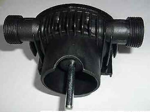

ich habe mir seinerzeit im Baumarkt eine kleine Pumpe für Bohrmaschinenantrieb gekauft...
kostet max. 10 Euros
und dann über den fullflow-Anschluß die komplette Ölmenge in den Motor gepumpt...
das ist der fraglos der ideale Weg, da landet überall Öl wo es hingehört,
aber wahrscheinlich etwas übertrieben....
