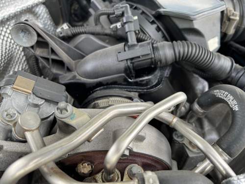

Hallo zusammen, ich würde mich freuen, wenn ihr mich bei der Einschätzung folgende Situation unterstützen könntet.
Ich fahre eine C-Klasse Kombi 200 D, 160 PS. Zulassung 02/2020 mit ca. 140.000 km und hab neuerdings Öl vor dem Turbolader. Siehe bitte Foto. Meine Frage: ist das kritisch? Wenn ja, mit welchen Reparaturkosten ist zu rechnen? Das Auto fährt ohne Einschränkungen. Würdet ihr das reparieren oder einfach weiterfahren? 1000 Dank.
Mercedes C200 D, Oelaustritt

Wie du geschrieben hast ist es die Saugseite des Turbos vom Luftfilter kommend. Dies Öl kann nur von der Motorentlüftung kommen. Es ist das Wellrohr, dort werden die Gase aus dem Motor der Verbrennung zurückgeführt und diese beinhalten Öldämpfe. Vom Turbo kann es nicht kommen. Lass die Entlüftungsmembran prüfen.
