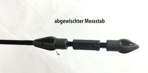

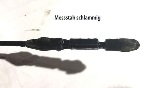

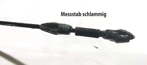

Hallo Gemeinde,
gestern beim Wischwasser nachfüllen Öl per Messtab gemessen... bzw. ich habe es versucht, wirklich ablesen konnte ich den Ölstand nicht. Am Messstab haftet eine eher schlammige Ölsubstanz an - Konsistenz etwa wie weiche Margarine, so lässt sich kein Ölstand abmessen. 5 Mal raus und rein, mit abwischen etc.... sah immer gleich aus. Ich habe versucht das zu Fotografieren. Ich bin eine halbe Stunde davor 25 Km Landstraße mit etwa 90 gefahrten, fährt und hört sich an wie immer. Der V250d 4-matic hat jetzt 11.000 km auf der Uhr, und fährt mich seit 6 Monaten durch die Gegend.
So etwas habe ich in 35 Jahren mit diversen Benziner und Dieseln noch nicht am Messstab gehabt. Einzig gelblich-schlammig am Öleinfülldeckel wg. defekter Kopfdichtung.
Kennt das jemand? Was ist der Grund? Wenn das heut nochmal auftritt, werde ich wohl mal einen MB-Fachmann draufschauen lassen.
Grüße Ulf
Ölmessstab abgewischt
Ölmessstab schlammig 1
Ölmessstab schlammig 2
2 X 25 km sind im Winter für einen Diesel KURZSTRECKE-
Der Motur wird nie richtig warm.
Dann bildet sich Ölschlamm.
Lösung: erst Ölwechsel, dann häufiger längere Strecken fahren bis der Motor richtig warm ist. Auch mal mit höherer Drehzahl..

Hm, normalerwesie ist dieses margarine Zeug bräunlich - gelblich und deutet auch permanente Kurzstrecke hin.
Würde da tatsächlich mal Mercedes mit belästigen gehen.
Schau mal ins Kühlmittel.... Ölwärmetauscher innerlich undicht? Zkd geht nicht kaputt beim 651...keinen einzigen Fall gehabt
Themenstarteram 1. März 2019 um 13:59
Hallo Mick, ich fahre eigendlich nie Kurzstrecken... täglich mind. 2 x 25 Km Pendlerstrecke. Diese Ölsubstanz ist schwarz - ist ja auch OK nach 11.000 Km - aber so cremig ist sehr komisch. Ich schau mir das nachher nochmal an.
Themenstarteram 1. März 2019 um 14:04
Merci saftotter, ich mach den Kühlmitteldeckel mal auf und guck mir das an, ist grad kalt der Wagen. Bin dann 2 Stunden unterwegs und guck anschließend nochmal nach dem Öl.

@fluebe: genau dasselbe habe ich an meinem V250d aus 8/2018 auch schon beobachtet.
Ich habe meinen dann wegen zu hohem Ölstand tags darauf in die Werkstatt gebracht. Man hat das dort auch auf viel Kurzstrecke im Winter geschoben. (Zuhause - Büro 15km)
Für mich ist das nach wie vor ein großes Fragezeichen.
Ich erinnere mich aber daran, dass @a.i.65 Ähnlichen „Schlamm“ mal am Öldeckel hatte. Und er fährt wohl äußerst selten Kurzstrecke.
Seiner fährt soweit ich das weiß problemlos und deshalb mache ich mir auch keine großen Sorgen.
Themenstarteram 1. März 2019 um 19:44
Ok, ich bin beruhigt, wenn das nicht so außergewöhnlich ist. Ich habe das Kühlwasser gecheckt, alles gut und sauber. Logisch, dass es auch mal längere Strecken gibt. Gestern morgen ging's vom Rheintal in den Schwarzwald ca.50 km, ab Freiburg rd. 1.000 Höhenmeter recht zügig bergauf (Schauinsland ehem. Bergrennstrecke, wer sich hier auskennt :-) da wird der sicher gut warm. Mittags allerdings wieder 25 km runter dann 5 Std. stehen und wieder 25 km gemütlich heimwärts. Da wird wohl das Fahrprofil des Tages eine Rolle spielen. Heute nach 40 km, davon 15 km Stadtverkehr, sah das Öl wieder normal aus. Messung übrigens etwas über max, nach 11.000 km ohne nachfüllen, KI meldet bisher nichts. Den vorzeitigen Ölwechsel überdenke ich nochmal, bin das so noch gewohnt von den früheren Benzinern bzw. dem Kurzstrecken-Cinquecento meiner Frau. Vielen Dank für die Hinweise.
9 Liter Öl wollen erwärmt werden, damit das Kondenswasser auch verdunsten kann.
Einfach mal mit einem großen Kochtopf vergleichen, welchen man bei Frost zum sieden bringen möchte. Da reicht keine viertel Stunde.
Die WW Standheizung sollte immer unterstützend eingesetzt werden.
