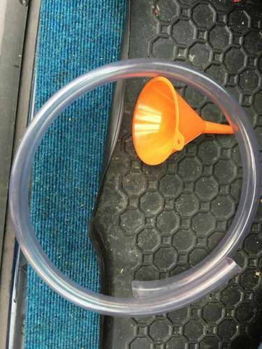

Also, grad erst gemacht.
Am Getriebe ist unterhalb der rechten langen Antriebswelle eine Schraube 19er oder 22er schlüsselweite. Diese rausschrauben (bei Betriebswarmen Motor wie ein Ölwechsel selbst) dann das Öl ablassen, die Schraube auf metallabrieb überprüfen und säubern, da die magnetisch ist. Eine neue dichtscheibe nehmen, Schraube wieder rein Schrauben. Nun den unteren Schlauch vom automatikkühler ab, nen passenden (19mm meine ich) durchsichtigen Schlauch dran befestigen, Motor starten, wenn blasen im Schlauch zu sehen sind, Motor aus, 2 Liter Dexron 2e oder dexron3 nachfüllen. Das so lange wiederholen, bis das unten rauskommt, was oben in das Füll und Peilstabrohr reingefüllt wird. zum Schluss 2 Liter rein, Gänge durchschalten (Gang, 2-3sec warten, nächster Gang, das Ganze vor und zurück), dann das Öl checken und ggf auf Max auffüllen, der Peilstab hat ne hot und cold Markierung, bei Betriebswarmen Motor ist hot maßgeblich. Zum Schluss den ölschlauch wieder an den kühler und das ganze sichern. Benötigt werden Ca 15 Liter Dexron 2e oder 3, die Menge Öl im Getriebe ist Ca 7,5 Liter.

Das im Anhang ist alles, was man zum wechseln braucht, neben nem neuen dichtring für die ablassschraube. Der Schlauch ist Ca 1m lang und hat einen innendurchmesser von 19mm, der aussendurchmesser beträgt hier 23mm. Den gibt es im Baumarkt für, in meinem Fall, Ca 5€ den laufenden Meter. Der Schlauch passt auf den unteren Auslass des automatikgetriebekühlers im wasserkühler. Der Trichter kommt oben in die Öffnung des Getriebeölpeilstabs (gelb, unterhalb der luftzuführung des Luftfilters) falsch machen kann man da eigentlich nix.
