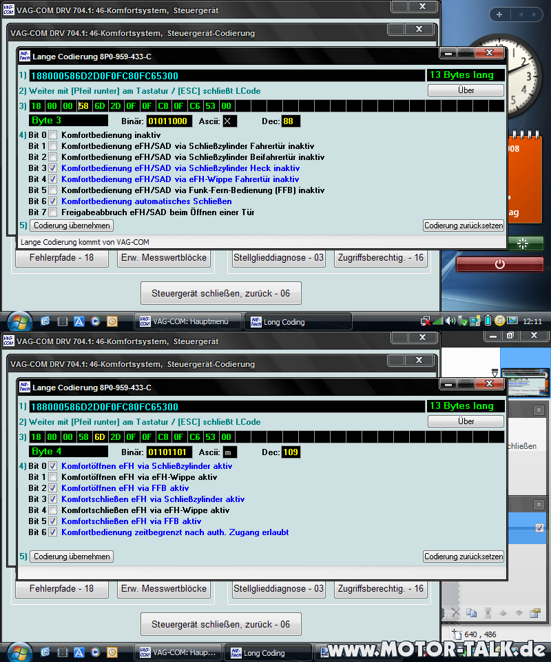

Hm, das gehört vielleicht nicht ganz hier her, aber mir ist aufgefallen das das Komfortöffen/schließen bei meinem Audi über die FFb sehr begrenzt funktioniert was die Reichweite angeht. Sehr drastisch ist mir das aufgefallen als ich mit einem Kollegen heute Feierabend gemacht habe und er aus ca 50m Entfernung schon die Fenster an seinem Golf6 GTI öffnen konnte. Bei mir musste ich mich direkt neben das Auto stellen damit die Fenster sich öffnen ließen über die FFB. Dazu habe ich dann mal etwas in den Codierungen nachgeblättert, dort habe ich auch eine Reichweiten Begrenzung für die Komfortfunktionen gefunden, dieser Bit ist aber bei mir nicht gesetzt.

Ich habe mit Hilfe der Anleitung
hier
versucht, die richtigen Einstellungen zu finden.
Da ich kein SAD habe, kann ich die dortigen Einstellungen nicht 1:1 übernehmen.
Es geht aber immer noch nicht! 🙄
Wer schaut mal in seinem Fahrzeug nach, wie eine funktionierende Codierung für das Komfortsystem im Cabrio aussieht (Mein StG hat die Teilenummer 8P0 959 433 L)?       😕
du musst die komfortbedienung aktiv nehmen und das öffnen/schließen der fenster per ffb freischalten...mehr nicht😉
lg
Das darf doch nicht wahr sein! 🙁
Ich habe noch einmal alles überprüft und die Einstellungen von hier übernommen.
Weil mein Steuergerät (8P0 959 433 L) anders als dort nicht eine Codierung mit 13 sondern 14 Byte hat, habe ich die beiden relevanten Stellen natürlich eine Position nach rechts geschoben.
Ergebnis: 😁😁😁
Ist es das Cabrio oder bin ich zu dumm??? 😕
lerzteres😉😉😉
ab mj08 gibt es nur noch 14byte stg😉
