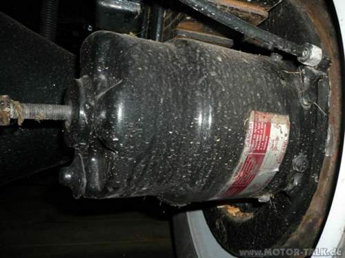

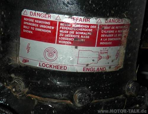

Hier einmal zwei Bilder davon.
Wenn ich doch die Anweisung auf dem Schild in Bild 2 beachte, dann kann ich doch die Schrauben rings herum lösen. Sehe ich das richtig?
Mit der Schraube wird ja die Feder nach hinten gespannt und hat dann keine Spannung mehr auf den Flansch der an der Bremstrommel sitzt oder?
Danach kann ich diese Dose entfernen. Richtig?

Er will Ja nicht den Federspeicher zerlegen sondern wechseln. Das Bild auf ihm sagt Eigendlich alles . Schraube zur Entlastung anziehen danach kann man ihn abbauen und wechseln . Der ist nur anders befestigt als andere Zylinder die Feder wird dabei nicht frei. Nur wenn die Schraube nicht Angezogen wird kann etwas passieren.

Mit Bild 2 hast Du die Frage doch selbst beantwortet. 🙂
Der Rest sollte in der Werkstatt eigentlich kein grosses Problem sein.
2 U-Eisen, 2 Gewindestangen, ein paar Muttern und los gehts. 😎
Gruss, Pete
PS: Alternativ ginge das auch ziemlich bequem mit einer kleinen hydraulischen Presse (mit H-Rahmen)
ich frag mich halt nur ob das auch wirklich so gemeint ist. Nicht das der Hinweis dort nur für den Komplettausbau ist?
Ich denke mal Komplettausbau der Federdose als Einheit, wobei die Feder in der Dose bleibt.
Das setzen des Bolzens auf das Mass soll wohl die Feder soweit entspannen das kein Druck auf die Bremse anliegt beim Ausbau.
Solange die Feder in der Dose bleibt lässt sich das doch alles bequem auf der Werkbank auseinander nehmen. Bei allen mir bekannten Systemen ist das ja auch der Fall.

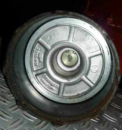

ich habe nun einmal eine Dose abgeschraubt und es ist auch so das die Feder in der Dose bleibt.
Als nächstes werde ich wohl die Feder irgendwie am Rand befestigen damit ich den Mittleren Bolzen nach vorne hin entfernen kann. Aber das werde ich mir in den nächsten Tagen noch genauer überlegen.
Im Anhang noch ein Bild von der geöffneten Dose
