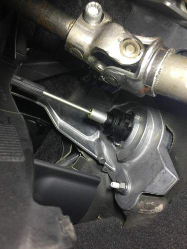

Und neulich habe ich das Kupplungspedal und geberzylinder austauschen wollen was mir und dem schrauber aufgefallen ist das zwischen Pedal und Geberzylinder ein Welle gibt das zwischen Pedal und Geber mit ein Hülse aus Plastik fest ist was 1,76€ kostet gebrochen ist damit gab ein Spiel beim Pedal was Probleme beim starten verursachte. Also wenn ihr dass selbe Problem habt nichts anderes austauschen aus das Kupplungspedal
Hell NO. Gibt es davon mal ein Bild bitte?! Und ist die (gebrochene) Hülse Bestandteil des Kupplungspedals? Klingt bei dem Preis nicht so.
Bitte mal die Teilenummer der Hülse, dann hol ich die und probiere das mal. Kupplungspedal abmachen stellt nicht so die Herausforderung dar, würde ich mal sagen, and is worth a try.
Danke und Gruß
walkAbout
Vielleicht kannst auch auf dem Bild erklären was/wo die Plastikhülse ist.

So, mal kurz geschaut (Kids sind ja im Bett)...
Siehe Bild, ganz links das Kupplungspedal (8) (noch mit Kennung A am Ende der Teilenummer, laut Link oben nur bis Ende 2010, dann B), Frage, was wurde geändert?
Das schwarze Plastikteil was vom Pedal (8) zum Geber (9) geht scheint er zu meinen. Dieses gehört laut der Abbildung aber zum Geber (9) und verbindet den Geber mit dem Pedal. Und wo hat er den Einzelpreis her, sieht nicht so aus, als gäbe es das einzeln.
Er rät am Ende das Kupplungspedal zu tauschen. Ist die Hülse ggf. im Pedal, dort wo der Geber befestigt ist? Das sehe ich jetzt nicht, hatte die Fussraumverkleidung nicht weg.
Spontan habe ich die Aluhülse die in das grosse schwarze Plastik Richtung Spritzwand geht mal etwas geölt.
CU
walkAbout
Img-5014

Hallo Leute,
Ich wollte den Thread nochmal hochholen.
Habe bei meinem A4 B8 das gleiche Problem.
Habe bereits Geber- und Nehmerzylinder getauscht und entlüftet.
Problem besteht weiterhin.
Was ich feststellen konnte war, dass mein Kupplungspedal sich bis auf den letzten cm reindrücken lässt und ende.
Und genau diesen letzten cm braucht der Sensor am Geberzylinder um den Start „Freizugeben“
