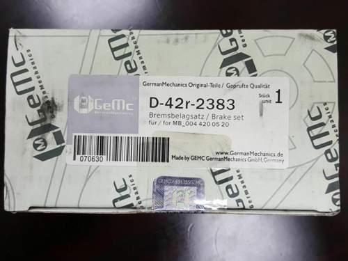

Moin,
ich darf mich hier einklinken, da ich kein neues Thema eroeffnen moechte.
Einfache Frage.....kennt jemand diese Marke, oder hat sogar damit schon Erfahrungen gemacht??
Preis umgerechnet knapp 30 Euro incl. der beiden Kontakte.
LG Werner
W220-brake-pads
Habe ich noch nie gesehen oder was von gehört.
Ich habe vorne ATE und hinten Zimmermann, bin mit beiden sehr zufrieden.
Danke fuer das feedback-🙂 muss man eigentlich ein reset machen, da die Meldung immer noch im KI auftaucht?
So weit ich weiß nicht, die Meldung sollte eigentlich weg sein sobald keiner der Kontakte mehr mit Masse in Berührung kommt.
Ich schau nachher noch mal ins WIS, weil 100% sicher bin ich mir da jetzt nicht.
Allso im WIS steht nichts darüber das man da etwas resetten beziehungsweise zurückstellen müsste.
Danke Klaus, dann muss ich nach Bueroschluss nochmal hin zu denen und die sollen die Kontakte ueberpruefen.
LG Werner
Zumindest beim Vormopf muss man nichts zurücksetzten. Nachdem die Verschleißanzeige sich bei mir gemeldet hat, habe ich die Scheiben, Beläge und Kontakte getauscht und nichts zurücksetzen müssen.
Allerdings haben allein die Verscheißkontakte beim Freundlichen schon mehr gekostet als das GeMc-Bremsenset auf dem Foto.
Muss mir auch die Originalen besorgen....die Verschleissanzeige ist immer noch an.
Werde ich die Tage gleich machen, damit alles wieder in Ordnung ist.
Ich hasse es wenn etwas am Auto nicht ok ist.😠
LG
Ich denke nicht das es an den Verschleißkontakten seldst liegt, das sind ja nur simple Metallsteifen mit einem Stück Kabel und einem Stecker dran.
Entweder die haben die Kontakte in der Werkstatt falsch montiert, was eigentlich kaum möglich ist, oder es gibt noch ein anderes Problem, zum Beispiel ein beschädigtes Kabel das jetzt an Masse liegt.
