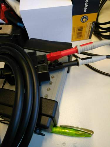

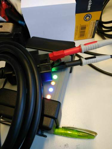

Ich habe mal eine andere Frage an euch.
An meinem DICE die Lampe bei Firmware Status die ist immer nur am blinken. Ist das normal?
Das ist die erste von den vier. Ganz oben.
Vielleicht liegt es an der Firmware? Das ich nicht auf alles zugreifen kann.
Sollte diese Lampe nicht konstant Grün Leuchten? Bei mir blinkt die wie gesagt die ganze Zeit.

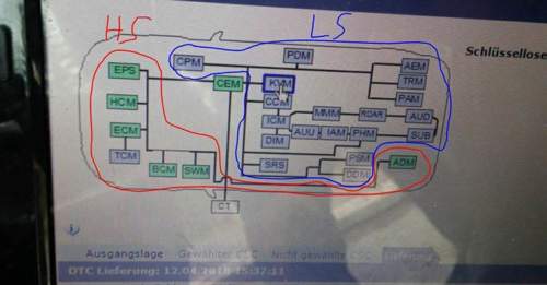

Nee, bei mir sind beim auslesen auch alle vier Lampen wie wild am blinken. Dein Teil bekommt entweder kein Signal vom LS-CAN oder kann nicht von HS- CAN auf LS-CAN umschalten.
Anbei ein Bild, was zu welchem Bus gehört. Das das TCM bei Dir grau ist, liegt daran, dass Du einen Handschalter und damit kein TCM (Getriebesteuergerät) hast.
Can
Ah okay verstehe 🙂
Hätte ja sein können.

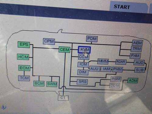

Kann einer von euch mir 2 Bilder machen ?
Eins von dem DICE und ein Screenshot wo HS und LS angesteuert werden.
So wie mein Bild im Anhang.
Ich wäre euch tausendmal dankbar.

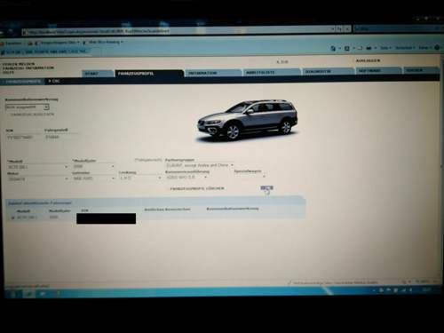

Da wollen wir mal.....
Img-20180226-221751
Img-20180227-113224
Img-20180227-113231
+3
Und noch eins von meinem (2009er XC70), als ich wochenlang auf der Suche nach einem saudämlichen, sporadischen Airbagfehler war 😉
Img-20170708-125309
