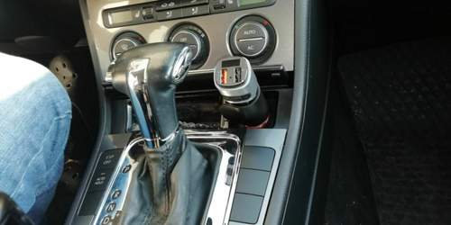

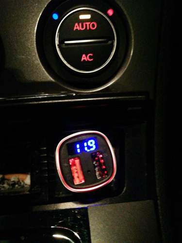

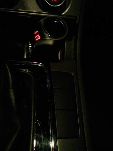

wie kann man am zigarettenzünder STROM messen? es liegt nur eine Spannung an, die angezeigt wird.

es ist ja anscheinend sehr wichtig, ob die bordspannung 12, 07 oder 13,09 volt beträgt...
für die Batterie sogar sehr, denn mit konstant 12,07V geht sie relativ schnell kaputt und mit konstant 13,09V hält sie optimal lange....
Ja klar, ich war auf'm A4 B9 Trip - hier der Akku im Kofferraum und kommt man leichter an ein Kabel.
