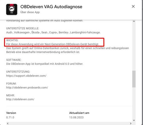

Hallo Leute.
Vorab: Anfang 2020 habe ich mir den weissen OBDeleven Adapter gekauft. Offenabr heißt dieser nun FirstGen.
ich wollte heute an einem Golf 6 den FS auslesen jedoch funktionierte 1. die OBD11 app (blaues icon) nicht mehr - es musste ein update gemacht werden und 2. sagt mir die die aktuelle App nun, das der Adapter nicht kompatibel sei sondern nur noch 'new devices'.
D.h. der Adapter ist nun "Schrott" und 40 Euro futsch?
Der Adapter wird vom Fahrzeug mit strom versorgt (rotes Led leuchtet) und der Adapter wird am tablet bzw handy auch bei der bluetooth verbindung gefunden.
gibt es in der App eine Einstellung? Wer weiß woran es liegt?
Danke euch

Hmm, in der OBDeleven VAG App Beschreibung im Google play store zur aktuellen OBDeleven VAG Android Version 0.71.0 steht nun auch eindeutig: "Für diese Anwendung wird ein Next-Generation-OBDeleven-Gerät benötigt". S.a. Screenshot. Verwirrend, denn der "first gen" Adapter ist derzeit immer noch im online shop bestellbar. 😕
-> http://obdeleven.com/products
Habe selbst beide Adapter, nutze aber nur noch den "new gen". Ist allein schon von der Bauform her einfacher zu handhaben.

Aufgrund meiner Anfrage beim OBDeleven support zu diesem Thema bekam ich soeben die nachstehende Rückmeldung per email. Das wäre dann wohl eine Entwarnung. Auch im OBDeleven User Forum gab es bis jetzt keine Hinweise zu einer Fehlfunktion mit dem first gen Adapter.
Hello,
Thank you for contacting the OBDeleven team.
OBDeleven VAG car diagnostics application does still support FirstGen OBDeleven device and you can still scan VAG group vehicles with it.
If you have any other questions please let me know.
Erikas
OBDeleven
Werde dann mal selbst den first gen Adapter mit aktueller Version 0.71.0 testen.

@theblade schrieb am 24. August 2023 um 19:56:16 Uhr:
Alte App gelöscht. Neue geladen. Ergebnis: app startet zwar, verlangt aber ein new device...
@theblade
Ich habe nun den Verdacht, du nutzt die falsche App. 🙄
Es gibt inzwischen bereits zwei OBDeleven Apps im play store: "OBDeleven Car Diagnostics app" und "OBDeleven VAG Autodiagnose". Die letztere benötigst du, ich behaupte du verwendest die erstgenannte. Diese funktioniert nämlich nur mit dem next gen Adapter.
Zur Unterscheidung, die OBDeleven VAG Autodiagnose hat ein Icon mit einer roten (!) Markierung und dem Zusatz VAG im Icon !!
Hier der Link zur VAG App (hoffe dass der Link funktioniert):
http://play.google.com/.../details?...
