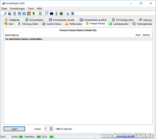

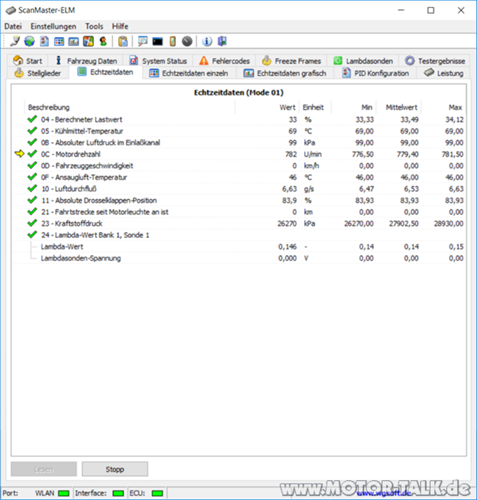

ich bin auch nach stundenlangem Ausprobieren und Surfen immer noch ratlos und würde mich SEHR über Hilfe freuen:
Beim heutigen Dieselgate-Software-Update bei der VW-Werkstatt habe ich erfahren, dass im Fehlerspeicher Glühkerzenfehler hinterlegt ist. Der war vor ca. zwei Wochen, als der Motor kurz nach Start wieder ausgegangen ist, beim nächsten Anlassen erst unrund lief, sich dann aber wieder gefangen hat und seitdem (mindestens 20 Starts) immer problemlos angesprungen ist.
Da es ein 2009er Passat ist, hätte ich es eigentlich dabei belassen, aber die VW-Werkstatt sagt, dass das Update nicht aufgespielt werden darf, wenn es einen Fehler im Fehlerspeicher gibt. Daher wollten die für schlappe 340 € alle Glühkerzen tauschen. Einfach nur den Fehlerspeicher löschen, dürfe man nicht, da man bei einem Defekt dafür hafte...Ein Durchmessen von 3 der 4 Glühkerzen (schwierig bei meinem Common Rail wegen der kurzen Kabel) hat ergeben, dass diese alle sehr niederohmig sind und damit wohl i.O. sind. Leider habe ich von VW nicht die Info, welche Glühkerze denn konkret den Fehler ausgelöst hat.
Mein OBD2-Wifi-ELM327-Diagnosegerät zeigt allerdings unabhängig mit welcher App (iPhone, kein Android vorhanden) oder Software (Windows, Scanmaster ELM) ich es versuche, im Mode 03, 07 und 0A (Diagnose Fehlercodes) an, dass der Fehlerspeicher leer sei. Schaue ich einfach auf den "falschen" Fehlerspeicher?

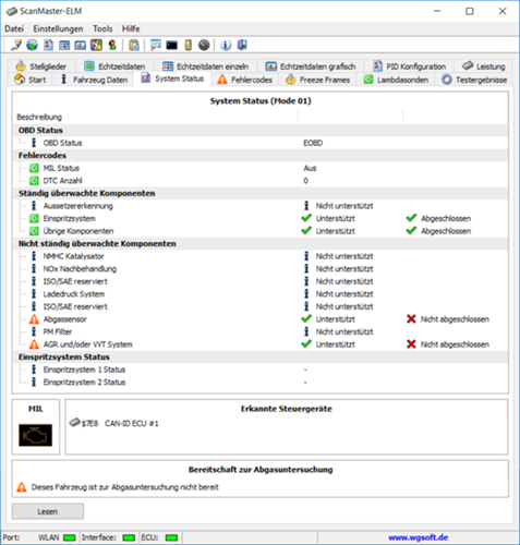

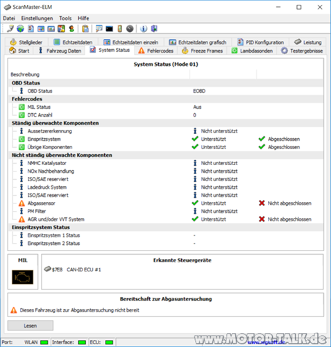

Gleichzeitig zeigt Scanmaster aber im Mode 1 System Status an, dass das Fahrzeug nicht zur Abgasuntersuchung bereit sei. Angezeigt wird ein Fehler im "AGR und/der WT-System" und Abgassensor bzw. unter Mode 5 (Lamda-Sonde), dass der Lamdasondentest nicht abgeschlossen werden konnte.
Mein einziges Ziel ist es diesen Fehler wegzubekommen, da ich - zumindest bisher - noch glaube, dass es sich um einen einmaligen Fehler handelt. Dann soll VW das Update einspielen und bestenfalls ist dann Ruhe. Die Frage ist nur mit welche iPhone-App bzw. Windows-Software
Mich irritieren auch die angezeigten Fehler, die sich für mich als Laien nicht nach Glühkerze anhören, oder?
Und: Mache ich bei der Anwendung der lizensierten, also nicht der freien Version von Scanmaster etwas falsch, dass ich Fehler nicht löschen kann? Verbunden bin ich immer.
Zwecks Problemeingrenzung habe ich diverse Screenshots von Scanmaster hochgeladen.

Den Fehler kannst Du löschen lassen, denn wenn wirklich ein permanenter Fehler (Komplettausfall Glühkerze oder versifftes AGR-Ventil) auftritt, wird es sofort im Fehlerspeicher abgelegt und die MIL (Motorkontrollleuchte leuchtet dauerhaft. Nur: Eine Glühkerze würde ich nie allein wechseln, sondern wenn schon dennschon alle, denn die anderen folgen meist zeitversetzt..
Was möchtest Du am AGR-Ventil zurücksetzen lassen? Es geht nur Reinigung (diese Problematik ist bei Bosch sehr bekannt) oder Tausch (das will VW und möchte dafür über 1000 € haben) - hier kommt es auf die geleisteten km und die Nutzung (AB, Stadt, immer Vollgas); die Arbeiten, um an das AGR heranzukommen, sind die gleichen (ET-Nr. für diesen Motor (CBAB) 03L 131 501 G = 120-250 € im I-Net) - dass alte kannst Du dann sehr gut selbst reinigen und zurücklegen (so machen es die meisten - aber auch viele freie Werkstätten). Um sich den Komplettausbau zu sparen, spritzen viele Drosselklappenreiniger hinein - das hilft teilweise vorübergehend sehr gut.

Wenn ich es richtig verstehe, dann kann man den Glühkerzenfehler zurücksetzen lassen und dann verschwindet auch der Fehler beim Abgassensor und AGR bzw. WT-System so dass das Fahrzeug dann auch zur Abgasuntersuchung bereit ist (siehe anhängendes Bild vom Scanmaster)?

Ein Autoscan der Motorsteuereinheit und aller daran beteiligter Systeme (sprich ein Gesamtscan der verbauten Teile und des Fehlerspeichers) sind Grundvoraussetzung für eine erfolgreiche Reparatur - ansonsten kannst Du Teile wechseln nach Gutdünken. Eine fachliche Bewertung der dabei festgestellten Soll-Ist-Werte ist zwingend. Hierbei können auch Erfahrungswerte bei diesem sehr häufig verwandten Motor helfen, die genaue Schadensdiagnostik nach dem Ausschlußverfahren durchzuführen.
Bei diesem km-Stand kann vieles sein, bitte nicht nur auf AGR-Ventil und Glühkerzen beschränken...
Preise zur Reinigung AGR-Ventil weiß ich nicht, da ich einen Austausch bevorzugte...als das AGR ab war, war die dahinterliegende verrußte und nicht mehr richtig dichtende Drosselklappeneinheit Ziel einer umfassenden Reinigung.
Da Du 240Tkm auf der Uhr hast kann auch der DPF erste Ermüdungserscheinungen zeigen bzw. der Differenzdruckgeber sowie Lambdasonde vor und nach DPF Ursache allen Ärgernisses sein.
