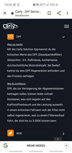

bitte nicht mich steinigen wegen meiner Frage nach OBD2-Diagnosegeräten...
An unserem GLC 250d Bj 2016 brennt seit kurzem die Motorkontrolllampe und ich werde zur Werkstatt müssen, auch wegen Garantie etc
Trotzdem würde ich mich gerne vorher informieren, was los sein könnte und mir ein verlässliches OBD2-Gerät für diesen Wagen zulegen. Möglicherweise ist die Umstellung von Langstrecke zur absoluten Kurzstrecke in den letzten Monaten eine Ursache. Daher würde ich mir wünschen, dass mit dem Gerät konkret auch bei meinem Modell manuell eine DPF-Regeneration angestoßen werden könnte. Zugriff auf möglichst viele Steuergeräte und Fehlerursachen und ein Abspeichern und selektives Löschen von Fehlern wäre auch wichtig. Und ein altes Windows-Laptop hab ich (noch) nicht...

Wenn Dein GLC sonst noch normal fährt, ist das häufigste der NOx-Sensor.
Ich nutze bei meinen Autos den Carly Adapter. Ist inkl. Jahreslizenz zwar nicht das günstigste, jedoch bekommt man auch einiges dafür.
das mit dem NOx Sensor behalte ich mal im Hinterkopf...
Kann Carly zur Not eine dpf Regeneration starten?
Momentan scheint sie auch einen kleinen Bug zu haben und zieht nach Gebrauch die Batterie leer? Wird aber ein temporäres Problem sein.
Wenn der GLC normal fährt ist es zu 99% der NOX Sensor. Dieser kostet regulär ca. 500€ Plus Einbau. Einfach den Fehler über eines der üblichen OBD2 Diagnose Gerät zu löschen reicht nicht. Man muss den Sensor reseten/zurücksetzten.
Der NOX Sensor ist ansich eine absolute Fehlkonstruktion, weil neben dem Sensor (ähnlich Lambda) auch ein Steuergerät dranhängt und somit gibt es Sensor und Steuergerät nur zusammen und er deswegen so teuer ist zumal der GLC 2 davon hat; nämlich vor und nach SCR Kat...
Die Probleme rund um dem Sensor ist den Werkstätten bekannt deswegen ist man da auch relativ kulant..
