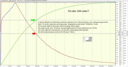

Da der Ladestrom sinkt je besser der Ladezustand ist, ist die Fahrzeit fast nie ausreichend um die Batterie VOLL zu laden. Meine Bleibatterien - 66Ah - für das Hobby wird nach gebrauch geladen bis VOLL. Nach 7 Jahren noch 85-90% Kapazität. Wenn heutzutage die Batterie im KFZ 4-5 Jahre durchhält kann man zufrieden sein. Wenn man öfters Fahrzeiten unter 20min hat kann regelmäßiges nachladen nicht schaden.
Im KI gelegentlich die Ladeanzeige während der Fahrt im Menü beobachten. Unter 1,5A Ladestrom am Fahrtende ist nicht schlecht.
Im Anhang eine typische Ladekurve.
Rg9-laden1-erklaerung-10a-5a-lader
