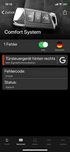

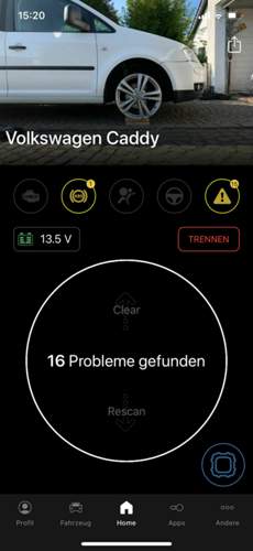

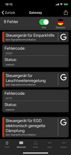

Ich habe heute mein OBD11 mal angeschlossen und einen ersten Scan vollzogen um ein Backup mal zu erstellen.

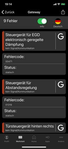

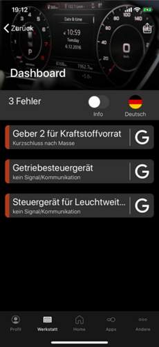

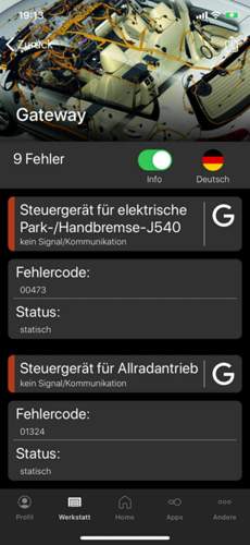

Und dabei sind einige Fehler erkannt worden, wovon ich ausgehe das einige als normal einzustufen sind und drei die beim ersten Scan aufgetaucht sind:
- Benzinsnzeige aus und zeigt nun bitte tanken an
- ESP und ASP Leuchte im Tacho leuchten
Was aber geklappt hat..
- Rückleuchtenfehler behoben
Ich wollte dann nun die Türen angehen (mit den Zusatz leuchten) und da kann man dank eurer Hilfe alles gut codieren. Ob das mit coming Home / leaving home auch klappt?
Was sind denn eure Erfahrungen mit dieser Software?
Ich finde es sehr übersichtlich und bisher einfach bei meinen kleinen Features.
Evtl. sind ja hier weitere User damit unterwegs und haben noch Tips und Anregungen um diesen Thread zu füllen.

Ja das Backup habe ich auch vorab vollzogen direkt nach dem ersten Scan.. dabei ist mir ja dann das mit der Tankanzeige, dem ESP und ABS Licht passiert. Was ich recht komisch fand.
Ich habe das mit der linken Rückleuchte hinbekommen. Da gibt es im Boardnetz einen Punkt mit der Auswahl eins oder zwei Rückfahrlichter.. hat direkt geklappt.
Hat denn einer auch diese Probleme gehabt beim ersten Scanlauf?

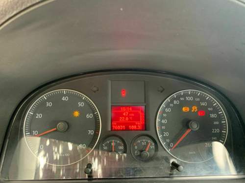

Zu den drei Fehlern ist dann heute noch das Lenkradsymbol angegangen. Finde ich recht komisch wenn man überhaupt nichts verändert und nur scannt.
Evtl. hat ja einer ne Idee..
Bei mir leuchten die Symbole nur kurz auf zwischendurch, ich weiß aber nicht auswendig welche. Und es knackt in den Lautsprechern.
Ja bei mir ist es ein piepen und die Symbole bleiben komplett an. Und seit heute noch das mit dem Lenkrad dazu. Was nur nervt ist die Benzin Tankanzeige.. wenn man was verändert hat und dann was auftaucht ok, aber ich habe ja nicht getauscht oder umgebaut.
Bei ABS sagt der Fehler „falsches Steuergerät verbaut zb“
Durch den Radiotausch muss ja das Gateway getauscht werden weil das Radio dauernd meine Batterie leer saugt.
Deine Internetverbindung war stabil? Ich hatte mal das Problem das sich beim programmieren der Router neu gestartet hat, da hatte ich dann viele komische Fehler, selber hab ich das nicht mehr hinbekommen, der Freundliche hat es dann gerichtet, er hat das Auto dann über VW online auf Werkseinstellung gesetzt, hat über eine Stunde gedauert bis alles wieder lief... Mit Vcds war auch nichts mehr zu retten, auch nicht mit einer Sicherung die wieder aufgespielt worden ist...

Also das Lenkradsymbol im Tacho habe ich behoben bekommen. Die anderen drei sind noch aktiv.
Habe mal die Sicherungen geprüft aber dort war alles ok. Also der esp off Schalter funktioniert nicht wenn man fährt und ihn betätigt.
Im Scan steht bei elektrisches Benzinpumpenrelais ja.. ist das korrekt? (Mal so sporadisch gefragt.)
