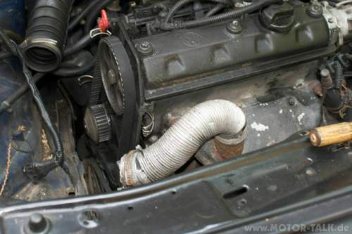

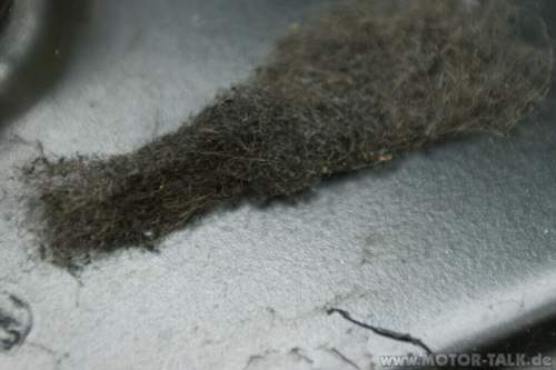

Ich habe heute aus Routine mein Auto durchgecheckt und habe festgestellt, dass die Plastikabdeckung für den Zahnriemen voller "Filz" ist. Bild im Anhang mit einem Filzfetzen!

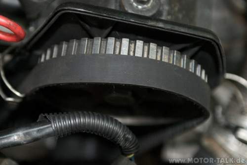

Meiner Meinung stammt das vom Zahnriemen und der schaut jetzt so aus

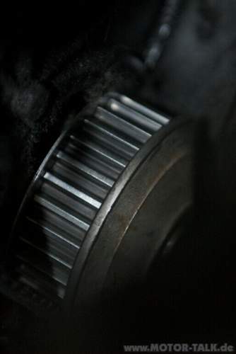

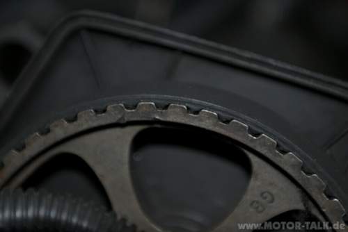

Profil vom Zahnriemen
-dsc7596
Ich denke mir jetzt dass da was nicht stimmt. Erstens wenn der Motor läuft gibt es ein nervenes Geräusch aus der nähe von der Wasserpumpe. Es ist ein kratzendes unregelmäßiges Geräusch welches aber immer zu hören ist. Jetzt sehe ich mir gerade das Profil vom Nockenwellenrahnrad und das von der Wasserpumpe an welche meiner meinung sehr unterschiedlich sind!
Zum Bild: den Riemen habe ich zur Seite geschoben damit man das Profil sehen kann.
Das andere Bild ist die Wasserpumpe.

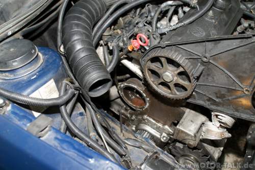

-dsc7602
die Wasserpumpe

Dazu kommt, dass der Zahnriemen zittert wenn der Motor läuft und das +/- 1cm :-(
Das kann vieleicht deswegen sein, da das Profil der Wasserpumpe nicht zum Riemen passt und deswegen der Riemen mal durchrutscht und mal nicht. Kann das sein?

laut foto liegt der am Nockenwellen rad nicht ganz an. Da ist Luft. Die Zähne sind auch nicht mehr so trapezförmig wie original. Die Ecken sind ausgeleiert

naja so richtig was auffälliges sehe ich da nicht,und die Späne sind auch neu od.sind die evtl.von dem alten Riemen?
Die Späne (Fasern) sind neu! Und auf dem Foto vom Motor habe ich den größten Dreck schon beseitigt. Ist das auch normal dass der ZaRie so exrem zittert?? Zw. WaPu und Nockenwellenrad zittert er!

naja im leerlauf läuft der so nervös! Schleifspuren sind auf den Zähnen schon zu erkennen. Ich war jetzt draußen beim Auto und es hat sich bestätigt, der Riemen liegt nicht 100% auf der Wasserpumpe. Das heißt, mal ist der Riemen nicht mit den Zähnen drin und mal teilweise nicht. dadurch wird der riemen gespannt und gelockert und die zähne werden abgenutzt. Wenn man sich das Profil beider Räder ansieht, kann man feststellen dass das Rad der WaPu für Riemen mit viel mehr Zähnen gedacht ist!

Du hast recht, das Profil der Wasserpumpe passt nicht zum Zahnriemen / Nockenwelle.
Der Zahnriemen und Nockenwelle sind die ältere Ausführung, wo die Zähne flacher sind.
Ich würde schnellstens eine richtige Wasserpumpe und Zahnriemen einbauen.
Wenn der Riemen reißt, ist der Kopf hin und du kannst ihn auch noch wechseln.
