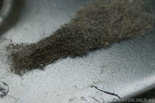

Hallo!
Ich habe heute aus Routine mein Auto durchgecheckt und habe festgestellt, dass die Plastikabdeckung für den Zahnriemen voller "Filz" ist. Bild im Anhang mit einem Filzfetzen!
Meiner Meinung stammt das vom Zahnriemen und der schaut jetzt so aus
-dsc7588

Hammer und Meisel. :cool:
an die stellen, an die ich gekommen bin hab ich schon gut kriechöl dran gesprüht. leider ist ja diese blöde plastikabdeckung im weg. schrauben sind auch schon alle draußen. tut sich nichts. wenn ich mit dem schraubenzieher einseitig dazwischen rumhebel, verkannte ich das ding doch eher, oder? und am kurbelgehäuse gibts dann auch entsprechende spuren...
mit dem meißel könnt ichs versuchen. man hat nur irgendwie keine richtige angriffsfläche.
die plastikabdeckung muss ab und das geht nur wenn das nockenwellenrad ab ist.
ist die nockenwellenrad-schraube sehr fest? was müsste man dabei ggf. beachten? kann man den riemen einfach durchschneiden?
mit dem meißel habe ich in richtung "lose" keine vernünftige auflagefläche. kann also in der richtung nichts machen.
wieviel kostet sowas denn bei vw bzw. in ner freien werkstatt. also nur arbeitslohn? neuen zahnriemen und neue pumpe hab ich schon.
Das Rad kriegst schon ab.
24 er Nuss, Ratsche und Rohr zur Verlängerung.
lange kleine 10 er Nuss mit Drehgriff (Verlängerungsstück)
Damit greifst duch das Rad auf die M6 er Schraube und hälst dagegen.
Dann kriegst die Schraube auf.

Die Pumpe hat etwas Spiel, brauchst keine Angst haben, sie zu verkanten.
