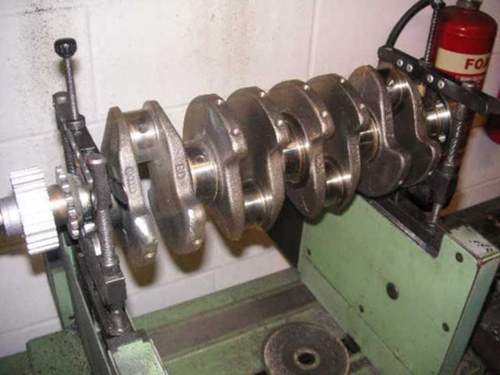

hallo
gab mal ne welle mit 85 hub aber die ist sicher kaum noch beschaffbar und wenn nicht gerade günstig denk ich , damit hat man 1502 ccm
desweiteren würde ich das nicht mit 122er pleuel fahren 🙄
länger pleuel sind zu bevorzugen > hochblock
Mfg Kai
@kathrin-kai schrieb am 11. Juli 2016 um 17:01:02 Uhr:
gab mal ne welle mit 85 hub aber die ist sicher kaum noch beschaffbar und wenn nicht gerade günstig denk ich , damit hat man 1502 ccmdesweiteren würde ich das nicht mit 122er pleuel fahren 🙄
Ey, ey, ey . . .
jetzt geht`s aber in`s Einjemachte hier 😁
Welle mit 85er Hub hört sich juuuut an 😁
1502 stimmt bei 75er Kolben
Wieso würdest DU das nicht mit den 122er Pleuelen fahren wollen ? 😁 😁 😁
ICH stell mir das Geräusch interessant vor wenn die Kolbenhemden an die
KW-Wangen knallen 😁 😁 😁
Selbst die 127er Pleuele vom ABD wären noch zu kurz . . .
. . . und die 144er vom ABU, AEE, AEA wären u.U. lang genug . . .
haben aber leider größere Pleuellager und passen somit nicht 😠
Bei dem 2 cm höheren Block sind wir ja schon wieder beim 1,6er 😠
hallo
so eine 85er welle war vor ~ 2-3 monaten bei ebay kleinanzeigen drinn mit pleuel und kolben zusammen für 850 €
mit den 122er pleuel hast ein ungünstiges verhältnis , das ergibt zuviel reibung , das ist auch der grund für die hochblöcke
was hast denn gegen den hochblock ? 1.6 liter ist doch gut oder bist hubraumreglementiert ?
drehzahlmässig geht das auch locker bis~ 8000 U/min was bei 86,9 hub 23,17 m/s ergibt
und wenn du es unbedingt als 1500er haben willst kannst die 1600er welle auch umschleifen lassen , da ist ja durch die stärkeren hubzapfen genug material vorhanden dann kannst auch pleuel verwenden die für 42 mm lagerzapfen sind
ist aber wieder alles mit kosten verbunden

a.) Du hast aber eine
charmante Artden Totalchrash zu beschreiben 😁
(meinen vorhergehenden Kommentar dazu hast Du wohl nicht verstanden :Zitat:
KW-Wangen knallen 😁
Die 122 mm beziehen sich auf Kurbelzapfenmitte bis KoBo-Mitte
Der Gesamtumfang der KW ist aber größer als der 85er Hub, nämlich zzgl. 42 mm Zapfen + ca. 6 mm Überstand (x 2) da sind wir schon bei 139 mm 😮
Drehen wir den Überstand ab bleiben noch D = 127 als MINDESTmaß !
Im UT würde das Pleuel dann 122mm - (D 1/2 + H 1/2) = 122 - 69,5 - 42,5 = 10 mm Bolzenmittig "überstehen".
Da der Bolzen D = 20 hat sind mit D 1/2 die 10 mm futsch und der Bolzen würde die Wange schon berühren . . . 😮 😮 😮
Bolzenauge und Kolbenhemd transportieren wir dann im Kofferraum, oder was 😕
Die Schrauben der Pleuellagerdeckel "bahnen" sich ihren Weg im Block bei ca. 45° v. / n. OT schon selbst 😁
b.) Der derzeitige ABD behält seinen Kopf, es werden nur die Kolben geändert und `ne 0,5 MLS-ZKD verbaut um auf 10:1 zu kommen.
