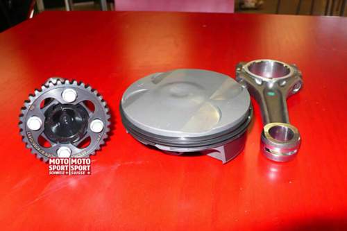

längere pleuel
http://www.forum.polomagazin.de/thread.php?...
ist müsste auch ohne anmeldung lesbar sein
ne welle mit 81 mm hub hat es laut diesem beitrag auch noch gegeben
http://forum.polomagazin.de/thread.php?...
wie das im polo mit gewichtsverteilung ist weiss ich nicht , ich bau mir nen AEE block in meinen golf typ 17 , da ist das der "leichtere" motortyp in relation zum 827er motortyp
hab jetzt aber verstanden was du meinst , die gegengewichte gehen natürlich hoch wenn kolben in UT geht , da ist ja nix mehr mit kolbenhemd
"kopfklatschsmilie"
da bräuchte es dann sowas aber dann hättest ja keine mulde mehr 😁

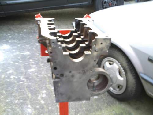

@perchlor schrieb am 12. Juli 2016 um 23:25:14 Uhr:
Ist das auf Bild 3 mein Polo? Das Foto muss ja schon was älter sein, als ich noch die Stahlfelgen drauf hatte 🙂
@Kurzzeit-Parker schrieb am 13. Juli 2016 um 02:22:53 Uhr:
Mitternachtssonne & zuviel "Kaltgetränke" ? 😁
Das ist mein 3F Steilheck !

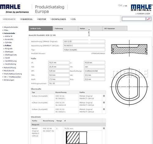

Einen ziemlich frischen (60tsd) AEE hab ich noch hier, da wollt ich mir mal den Kopf in Ruhe anschauen und auslitern,
ABU-Köpfe hab ich auch noch. (PLZ 29664)
Beim ABU finde ich nur die Kolben interessant
(und die Ansaugbrücke für Monomot. )
schau Dir mal die Unterschiede an, dann kannst Du die mögliche Verdichtung errechnen.

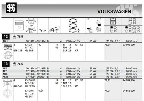

@kathrin-kai schrieb am 13. Juli 2016 um 23:06:16 Uhr:
a.) kannst auch mal den AEX kolben anschauen ,
b.) den mit block runter planen , den schlepphebelkof drauf den ich da hab
( 37er einlass 31er auslass ) ,
c.) für AEE gibt es jeden falls unterschiedliche pleuel
Waren das jetzt wohlgemeinte Tipps für meinen ABD . . .
oder sind wir bei Deinem AEE Vorhaben ? 😕
a.) Die AEX-Kolben sind für Beide Scheiße !
b.) hätte, würde, könnte 😁
sind doch vollkommen unüberlegte Sachen, der AEX-Ko hat ca. 2,5 mm weniger KH die Du vom Block abfräsen willst !?
2 x 2,5 = 5 mm die dann der ZR "zu lang" ist, selbst wenn sich die Pumpe weit genug verdrehen lassen würde daß der ZR gespannt ist wäre Mitte Pumpenwelle so weit von Mitte Pumpengehäuse entfernt daß die Förderleistung erheblich drunter leidet 😠
(ich tune `n Motor und sorge für schlechte Kühlung 😁 )
Das NW-Rad der Schlepphebler hat die "alte" Verzahnung (vor Supertorque), das ZR der KW müsste umgerüstet werden und die Wapu auch (die gibts auch mit kleinerem Zahnrad (- 1 Z) vom Diesel), ob es einen ZR "alte Ausführung" für den "Hochblock" gibt ? ? ? ?
Manuel schrieb was vom Audi NW-Rad um das Problem zu lösen.
c.) may be, haben aber ein für mich uninteressantes Lagermaß, aber ich guck mal nach ob ich noch `n Satz der "alten", stabileren ABU-Pleuele habe.
