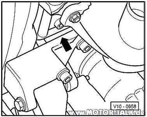

steht das über dem kurbelwellenrad?
Hier mal nen Bildchen
Motornummer
steht der MKB auf der Kupplungs- oder Zahnriemenseite?
"Befindet sich bei Fahrzeugen ab 06.89 auf der
getriebeseitigen Stirnfläche des Zylinderblocks unterhalb
des Kühlmitteleglergehäuses."
hoppla😁
Sag mal, liest Du die Post´s nicht richtig?
Hab ich doch ein paar Beiträge vorher schon mal
geschrieben:
Das auf dem 1. Bild ist ja ne Teile-Nr, auf dem 2. Bild sieht man
die Zahnriemenabdeckung.
Da steht zwar der MKB "3F", aber wer weiss, ob es die originale,
zu dem Motor passende Abdeckung ist.

Hm, nicht wirklich.
Ist es allerdings ein Motor vor 05.89,
dann befindet sich die Nummer
"Auf der Planfläche des Zylinderblocks im Bereich Motorträger/Zylinderkopf"

Motornummer-vor-05-89
wenn der MKB über der Getriebeglocke eingeschlagen sein sollte dann gibt es da keine, ist eine ebene fläche!!!😕
Lies genau den Post vor Deinem letzten mit dazugehörigem Bild.
