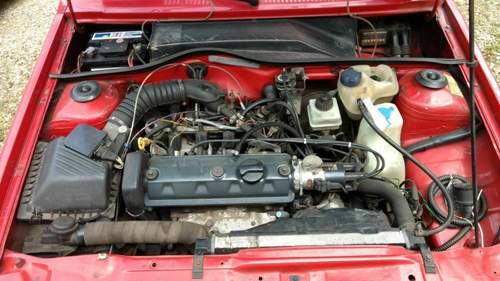

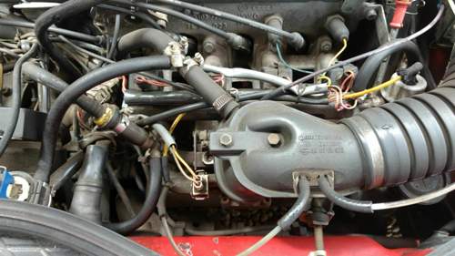

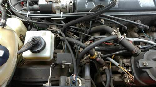

Gemeinsam ans Ziel gekommen. Prima. Ich als Motoren Legastheniker hänge auch wenn es vielleicht gar nicht nötig ist, Bilder von meinem 13hunderter NZ an. Im eingebauten Zustand ist es für mich unmöglich irgendwelche Nummern zu sehen.
Img-20190811-134411296
Img-20190811-134623797
Img-20190811-134616443
+4
Es ist ein 9.89 er Baujahr.
