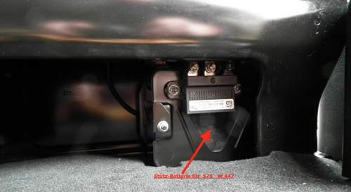

Beim W212 Mopf Euro 6 OM651 Diesel gibt es keine Stützbatterie. Lediglich einen Kondensator.
Sorry, da es hier um den W212 ( E-Modelle) geht, ist die Funktion der S/S-Einr. techn absolut identisch, nur sitzt der 12 Volt & 12 Ah-Stütz-Akku hier hinten im Kofferraum:
https://www.youtube.com/watch?v=cb1G5PLpyAY
Ich habe eine kleine Batterie im Kofferraum in der Nähe vom Ad Blue Tank. Früher hatte man mal ein wichtiges Ersatzrad dabei, aber heute schleppt man ein anderes Zeug mit rum.
S212 Euro 6
https://www.motor-talk.de/.../...-batterie-versteckt-t6204848.html?...

Was soll ich da belegen?
Ich nutze es nicht und trotzdem war das Teil nach 2,5 Jahren kaputt. Problem ist, dass sich andere Systeme z.B. Hold dann auch verabschieden. Das Forum ist voll davon. Bitte nicht denken, dass diese Batterie den Motor wieder anwirft. Sie dient nur zum Halten der Spannung. So sehr belastet ist die nicht, geht aber trotzdem oft sehr zügig kaputt.
