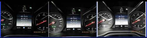

Stimmt genau ... und dieses ständige an-aus der Lima ... an jeder Straßenecke, belastet meinen Starterakku mit extremen Entladeströmen (Foto ... fast - 50 Amp.)
Die angebliche Sprit-Einsparung brauche ich ebenfalls nicht, da der V250 (Transporter) mit seinem Leergewicht von 2 300 kg so schon mit 5,0 l/100km zu bewegen ist. (Foto)
