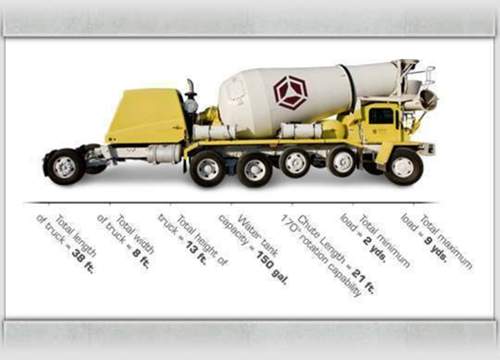

Bild 1:
Ein Oshkosh Truck der speziell als Betonmischer entwickelt wurde, im Gegensatz zu Betonmischer auf ein Standard Fahrgestell zu setzen.
Heckmotor, umgedrehte Mischtrommel, Frontentladung.

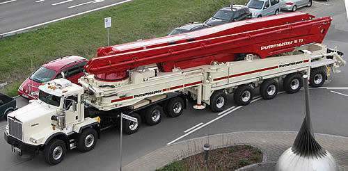

Nummer 2:
Das ist eine 70 meter Betonpumpe bei Putzmeister USA. Zur Zeit der Vorstellung die grösste Betonpumpe Weltweit.
