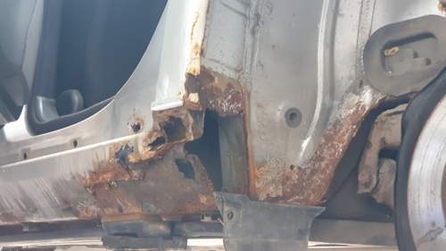

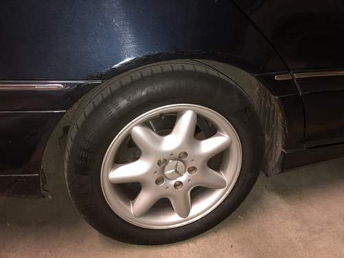

Uns ist ein C-Klasse T-Modell (MoPf) vererbt worden, der einige optische Mängel hat.
Technisch einwandfrei, wurde 19 Jahre lang bei Mercedes Zürich gewartet.
Nebst den kleinen Kratzern hie und da, die nicht weiter relevant sind, beschäftigen mich die rostigen Radläufe an der Hinterachse.
Auf beiden Seiten etwa am selben Ort, siehe Fotos.
Was ist eure Empfehlung…
1. Sein lassen, halb so wild.
2. Selber behandeln. Bin handwerklich nicht ungeschickt und würde mir das mithilfe Youtube zutrauen.
3. Vom Fachmann reparieren lassen.
Besonders Variante 3 würde mich interessieren, was denkt ihr kostet sowas wenn fachmännisch repariert?
Wir wohnen in der Nähe der Grenze zu DE, demnach auch deutsche Preise interessant.
Muss jetzt nicht perfekt sein, soll einfach die nächsten Jahre nicht mehr vor sich hin gammeln.

Tip für den TE: Unter der Schwellerverkleidung (die kann man rausziehen ohne die Unterbodenverkleidung abzunehmen) befinden sich auch Rostnester.
C200K MoPf Limousine Bj. 5/2004
Ich habe die Schwellerverkleidung an der Unterseite gelöst und kann die Unterkante nach außen biegen und hineinsehen, bekomme aber die Oberkante nicht herausgezogen. Was mache ich falsch ?
Müssen auf der Schwelleroberseite noch Teile entfernt werden ?
In Anbetracht des Alters vom Fahrzeug und der damaligen Rostvorsorge ist gewerbliche Aufarbeitung unwirtschaftlich, ideelle Werte nicht berücksichtigt. Hier sollte man selbst Hand anlegen in dem Umfang wie es einen möglich ist und sich mittelfristig davon verabschieden, zumal hier die "Altlasten" bereits eingezogen sind und tiefere Eingriffe und mehr als einen "schmalen" Taler erfordern.😰

Eine lesenswerte Auflistung der karosserieseitigen Modellpflegemaßnahmen am 203er findet sich in den FAQ unter Punkt 7.3 "Auto verzinkt - Ja oder nein??? Hier ist die Antwort".
Das erklärt die geringere Rostanfälligkeit bei MoPf-Fahrzeugen. Die Verzinkung der Karosserieaußenhaut wirkt als Opferschicht und zögert den Rost hinaus.
Regelmäßige Kontrolle mit Ausbesserung ist obligatorisch. Anfangs sind es nur kleine Stellen, die geschliffen und mit Rostumwandler und Lackfarbe nachgebessert werden müssen. Versäumt man diese Wagenpflege (wie es bei "regelmäßig in Werkstätten gewarteten Fahrzeugen" leider häufig geschieht), weitet sich der Rostschaden immer weiter aus.
Wenn man aber am Ball bleibt, kann aus dem Wagen noch ein Oldtimer werden, der lange Freude bereitet.
Anschließend an die Kontrolle des Unterbodens nach Abnahme der beiden langen mittigen Unterbodenverkleidungen habe ich die Auskleidungen der vier Radhäuser entfernt und auch dort sorgfältig nach Rost gesucht. Vorn war alles vorbildlich intakt.
Hinten zeigte sich beiderseitig beginnender Rost hinter den Vorderkanten der Radausschnitte, der vorher von den Plastikschalen verdeckt war. Also Rost von der Rückseite mit einer kleinen Schleifmaschine so gut wie möglich entfernt und mit Rostumwandler behandelt. Anschließend mit hellgrauer Lackfarbe gegen weitere Korrosion geschützt (Bild 2, links auf dem Bild ist unten). Zum Schluss das durchgeschliffene kleine Loch mit Karosseriedichtmasse geschlossen und mit Karosseriefett zusätzlich geschützt. Bild 1 zeigt den betroffenen Bereich von außen. Rechts auf dem Bild ist unten.
Bei der Gelegenheit war wegen der abgenommenen Hinterräder der Blick von oben auf die Hinterachse möglich. An den angerosteten Antriebs-Halbwellen hatte das vor einigen Jahren aufgetragene Karosseriefett die Korrosion gestoppt (Bild 3). Der Hinter-Achsträger zeigte sich äußerlich unbeschädigt.
Nach Montage der Kunststoffeinsätze in den Radhäusern ist von dem hellgrauen Anstrich nichts mehr zu sehen, d.h. der Rostschaden ist von außen nicht zu erkennen. Die Demontage der Abdeckungen ist zur Kontrolle unabdingbar. Oder es gibt ein böses Erwachen, wenn der Rost ganze Arbeit geleistet hat. Siehe oben Beitrag von @motylewi vom 12. 11. 23.
