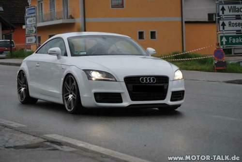

Hi !
wollte mal fragen ob irgendjemand eine möglichkeit kennt den TT nur vorne 2-3 cm tiefer zu legen ohne einen kompletten Fahrwerkswechsel !?
Meiner meinung nach würde das dem Unterschied von vorn und hinten gut stehen :
Danke !
wenns dir nicht ums geld geht verbau dir bitte ein Fahrwerk! dort hast du optimale Verstellmöglichkeiten.

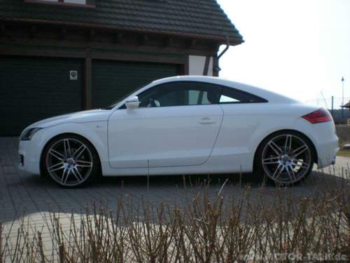

Martin ist gerade bei Sportwheels und schickt mir gleich bilder rüber.
bzgl. Tieferelgung nur vorne....das wird nicht möglich sein da die Fahrstabiliität leiden wird und
es ja auch um deine Sicherheit geht.
gruß
Micha

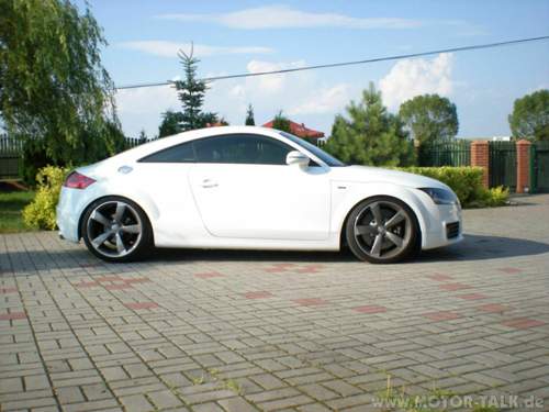

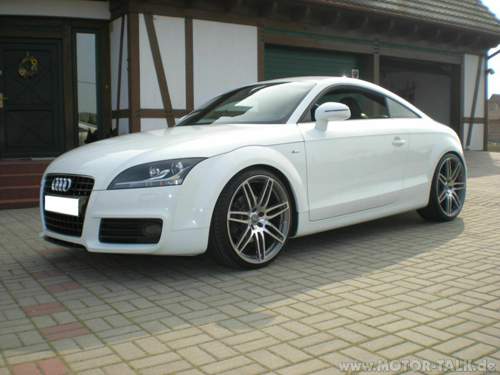

Und für entspr. Empfehlungen bin ich nat. auch immer offen ! (Bilder wären schick) :-))
