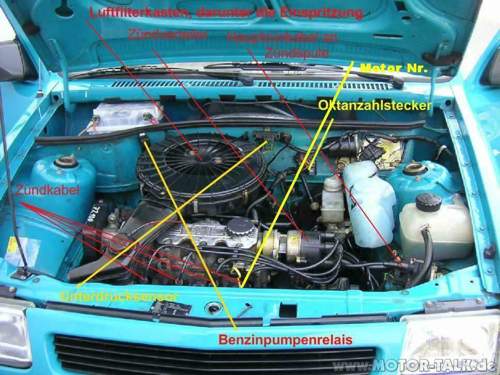

Hallo Leute letzte woche sind mir die standart boxen in rauch auf gegangen und gestern ist die motorkontrollleuchte angefangen zu brennen und dann ging der motor einfach aus oder er fängt an zu stottern
bitte um eure hilfe
37 Antworten
naja ganz einfach mal den fehlerspeicher ausblinken
war bei meinem auch mal
war das relais der benzinpumpe
Corsa-motorraum
So der kleine läuft wieder cool war ein masse problem inner anlage alles rausgerissen! und als wieder gutmachung habe ich meinen kleinen einen K&N Sportlufti gesponsort 😁
