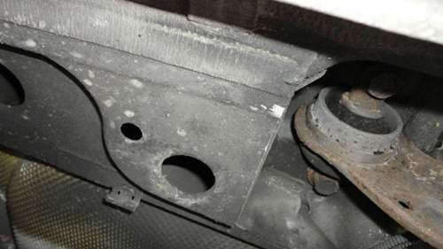

Auf der Hebebühne muss der Insignia an diesen 2 Punkten vorne und hinten aufgebockt werden, anbei 2 Bilder.
Vorne
Hinten
genau so ist es,
da wird der Hydraulische/ oder Bühnenheber angesetzt.
......das Alles weiß ja unser hapabla, ......aber nun ist das Kind/..... der Insi in den "Brunnen" gefallen.😉
