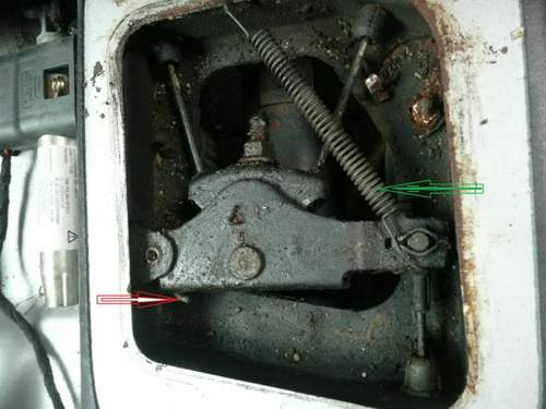

- Ich muss schon viel rum fummeln, damit die Kontrollleuchte von der Feststellbremse erlischt. Bei meiner C-Klasse krachte das Pedal schwungvoll zurück, wenn ich den Handhebel zum lösen betätigt habe. Unter der Rückbank habe ich schon geschaut, die Umlenkwippe sah gut aus. Hat noch jemand einen Tip?

Moin, Glückwunsch zum neuen Auto! Zum Verdeck kann ich dir als Coupé Fahrer leider nichts sagen, aber das Pedal der Feststellbremse hat eine Feder die für das Zurückholen des Pedals verantwortlich ist. Bei meinem ist sie auch etwas lahm.
Hallo und Glückwunsch zum neuen Wagen!
Also die Problematik mit der Rückholfeder tritt tatsächlich immer wieder mal auf. Ich hatte das auch schon mal. Bisher ging es immer wieder mit ölen weg. Trotz 236tkm musste ich bisher da nichts tauschen. Normalerweise sind die schlecht gängigen Stellen direkt im Bereich des Fußpedals.

Hab das schon öfter beschrieben, das eigentliche Problem der Feststellbremse ist eine gebrochen Feder.... hab diese mal rot makiert im Foto, da diese aber leider nicht so leicht zum austauschen ist, weil die dafür vorgesehen Schraube schlicht und einfach nicht mehr zu lösen ist, hab ich diese durch eine zweite feder ersetzt....im Foto grün makiert...
Das Bild zeigt zwar den Bremsaufbau vom w203 aber im w209 ist dieser fast identisch.....Gruß an alle clk a209 fahrer

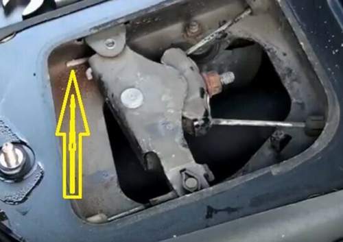

Um es zu verdeutlichen, so sieht die Feder (mit gelben Pfeil makiert) im gutem Zustand aus....
In den meisten Fällen bricht der hintere Zapfen ab, so das die Feder seine Vorspannung verliert...vergleiche die beiden Fotos, auf dem zweiten sieht man dass der kleine Zapfen fehlt (roter Pfeil)... Gruß

Hallo, und wo finde ich diese Stelle? Unterm Rücksitzbank??
@clk-ldk schrieb am 5. Januar 2018 um 23:05:48 Uhr:
Genau unter der Sitzbank in der Mitte
Themenstarteram 6. Januar 2018 um 18:27
Ggf. unter den Bass-Lautsprecher. Erst vor den Sitzpolstern die Plastikabdeckung entfernen. Dann die dahinter liegenden Schrauben lösen...
