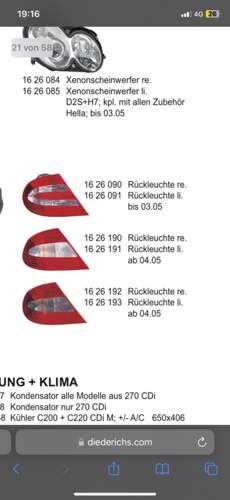

@balero-2404 Wenn du mal zufällig auf ein Bestellkatalog triffst, wo die 045 aufgelistet ist, meld dich. Würde mich interessieren, in welchem Jahr die bestellt werden konnte.
https://diederichs.com/wp-content/uploads/2021/04/Mercedes.pdf
Vielleicht diese?
