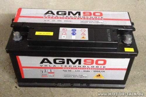

Einige Tage später als die rote Batteriewarnung plötzlich im KI erschien, musste ich ohne mit meiner Kaufentscheidung fertig geworden zu sein kurz vor dem Ladenschluss zwei relativ preisgünstige AGM-Batterien holen und sie selbst einbauen. Siehe Bilder.

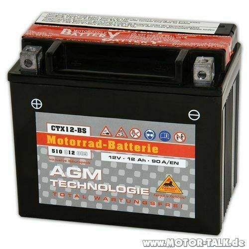

Die 90Ah-Batterie war bereits gefüllt und hatte laut Aufkleber einen Kaltstartstrom von 900A!. Was mir aber komisch vorkam, war der frisch blank geschliffene Minuspol, der den Verdacht aufkommen ließ, damit das Herstellungs- bzw. Säureeinfülldatum unkenntlich gemacht zu haben. Die kleine Stützbatterie war aber trocken und musste mit der mitgelieferten Säure gefüllt werden. Sie war also frisch.
Beim Ausbauen der alten Fiamm-Stützbetterie fiel mir auf, dass sie oben einen Riss mit weißen Ablagerungen hatte, wodurch Säure ausgelaufen war und somit zur Trocknung der Batterie geführt hatte. Das war auch bestimmt der Grund für die plötzlich aufgetauchte rote Batteriewarnung. Ich denke, jemand (entweder ich selbst oder die Werkstatt) hatte wohl zuvor die Haltebügel der Batterie zu doll angezogen gehabt.

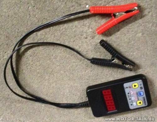

Da ich mich nun über den aktuellen Zustand der Batterien informieren wollte, kaufte ich mir auch ein Batterie-Testgerät, mit dem ich den Zustand der Batterie prüfen und deren Spannung und Kaltstarstrom messen konnte (siehe Bild).
Die Messung des Kaltstartstrom der 90Ah-Batterie ergab einen Wert von ca. 800A, was bestätigte, dass die Batterie nicht ganz taufrisch war, denn wenn man bedenkt, dass die Kaltstartangabe für eine Temperatur von -18 Grad Celcius = 0 Farenheit angegeben wird und ich die Batterie bei Plustemperaturen gemessen hatte, musste dieser Wert weit über 1000A betragen.

Die Kaltstarstrom-Messung ergab einen Wert von Knapp 700A mit der roten LED-Anzeige: Batterie defekt!!!

Sind das jetzt die alten Batterien auf den Bildern? Eine AGM wird nicht befüllt, die ist Gasdicht versiegelt und die Säure ist in in Vlies gebunden.
Ja, sie sind die alten Batterien, die nach den originalen rein kamen und nun ersetzt wurden.
Bei den AGM-Starter-Batterien hast Du recht, sie sind in der Regel bereits fertig befüllt. Bei den kleinen AMG-"Motorrad"-Batterien handelt es sich meist um trockene noch offene Vlies-Batterien, die mit einem Block bestehend aus sechs zusammenhängenden Säurebehältern mit genau dosierten Säureinhalt geliefert werden.
Dieser Block hat sechs zunächst verschlossenen Flaschenhälse, die genau in die sechs Öffnungen der Batteriezellen hineinpassen. Steckt man die Flaschenhälse in die Batterie und presst man sie hinein, so werden sie durchstochen und die Säure wird langsam von dem Vlies der Zellen aufgesogen. Am Ende wird der leere Säurebehälter entfernt und die Zellenöffnungen werden mit einem passgenauen Gummi/Kunststoffstreifen mit sechs Stöpseln dauerhaft verschlossen. Dann wird die Batterie nachgeladen.
