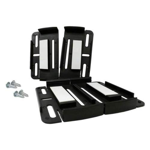

Ich würde dir allerdings solche Rahmenlose Kennzeichenhalter empfehlen - wird geschraubt und das Kennzeichen eingeklippst und mit dem Klebestreifen auf der Rückseite fixiert.
Kennzeichenhalter-rahmenlos-420mm-simplefix
